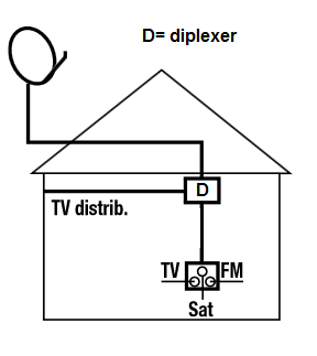

Als je tv-signalen wilt samenvoegen met satellietsignalen, kun je het beste een Diplexer nemen maar bedenk wel dat je met dit onnodig samenvoegen ook weer 3dB verlies krijgt.
