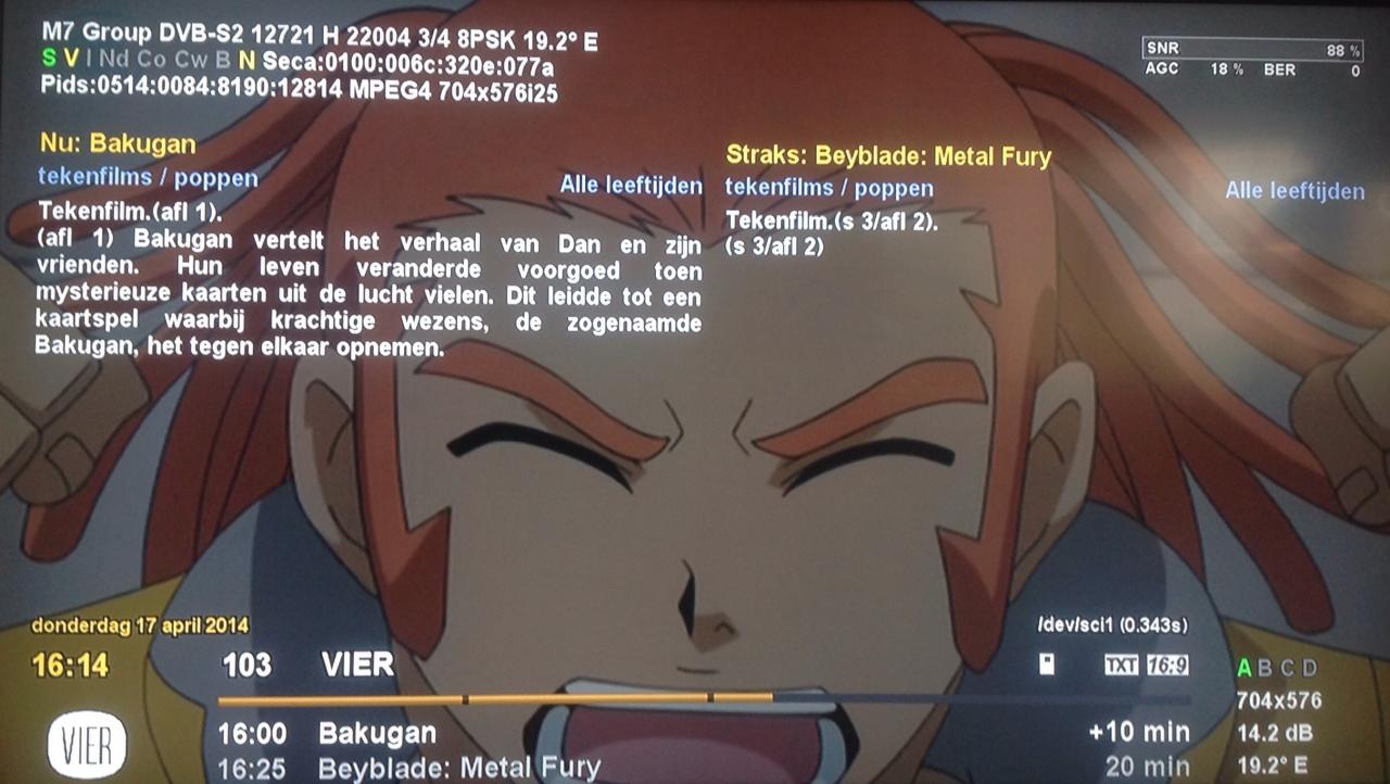

Gast Mimisiku Geplaatst: 17 april 2014 Geplaatst: 17 april 2014 Alles hangt af van een aantal factoren: Schotelgrootte minimaal 60cm met bijbehorende LNB Richten op Astra 1 en deze optimaal uitrichten. Let op de skew van de LNB. België gebruikt een zwakke transponder op 12.722. Als het signaal daar goed is, staat de schotel goed. Met de juiste hellingshoek 11 graden van de duo LNB zou Astra 3 automatisch goed moeten zijn en zou je ontvangst van HD ook goed moeten zijn.
Gast Mimisiku Geplaatst: 17 april 2014 Geplaatst: 17 april 2014 Hier in Haarlem met een 88cm schotel en identieke LNB configuratie. Afgeregeld op Astra 1.
