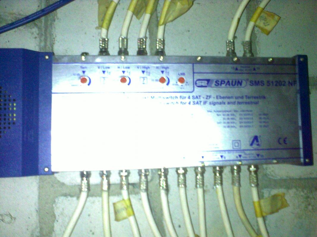

Ik heb een bijna ronde ca 85 cm Triax (al 13 jaar) ik heb daaraan een EMP Multiswitch MS 9/12PIU-5 V10 (hierop worden dus 2 LNB's aangesloten) de derde LNB (Quad) gaat straks voor Astra 2 alleen op enkele Sat ontvangers in huis via mijn oude Spaun 5/12 snf 51202 NF Multiswitch.

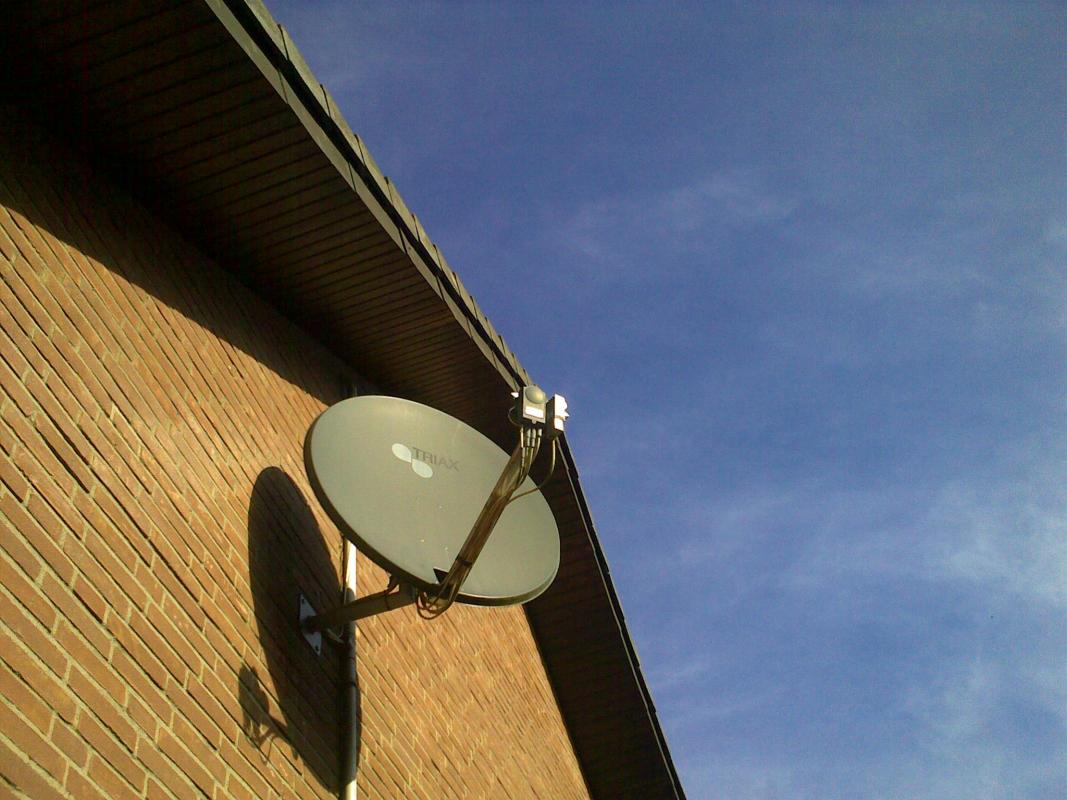

PS Dank voor de tip van de editor. Daar zat ik de vorige keer met Ceesv ook al mee maar dat is dan nu opgelost. :-)  Ik heb een -oud- plaatje van de schotel toegevoegd ik heb er nu een multifeed rail opzitten .

Hoe je het ook draait of keert, je kunt die twee Inverto Black Ultra Quattro-lnb's niet op een Triax-schotel plaatsen van 85cm om de Astra 19,2 en de 23,5 te ontvangen. Je zult of een grotere schotel moeten nemen of andere lnb's.

Weet er iemand wat die 2 vlekken op die schotel onder de naam Triax betekenen? ( #18 )
Ik heb die nogal gezien daarom.

Het is 1 Inverto Black Ultra Quattro-lnb en een oude philips (maar die is net zo breed) ik heb zoeven geprobeerd meet een Inverto red longneck quad maar geen succes.
Keuze is dus 1 van 3
a nieuwe grotere schotel
b andere koppen
c een extra schotel
Ik denk dat ik voor de extra schotel voor alleen astra 3 ga. Nog suggesties voor de minimale grootte?
voor genoeg regenreserve  zou ik zeker een 88 triax pakken
