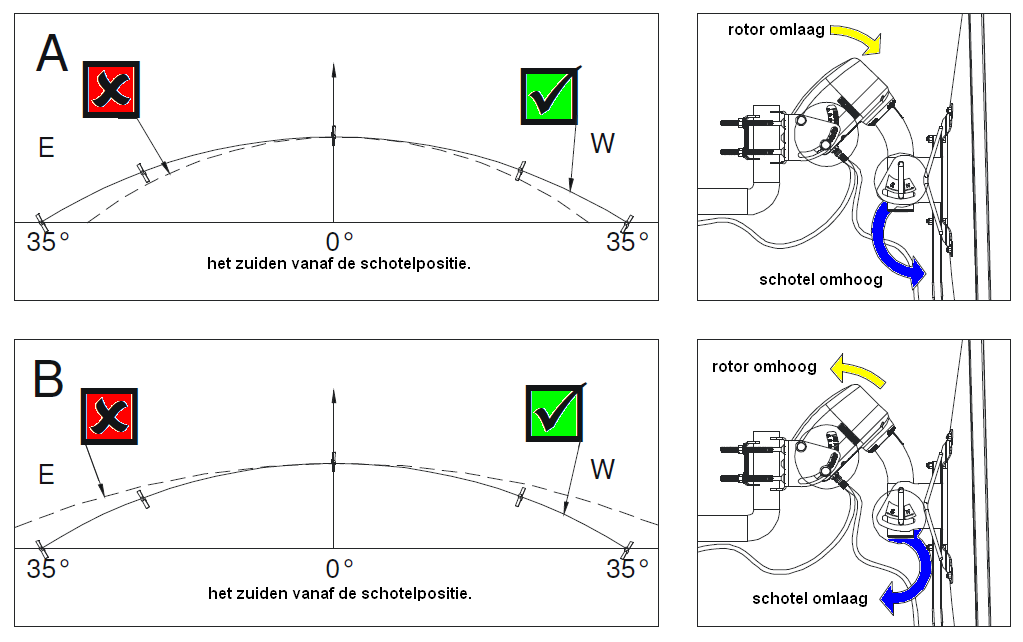

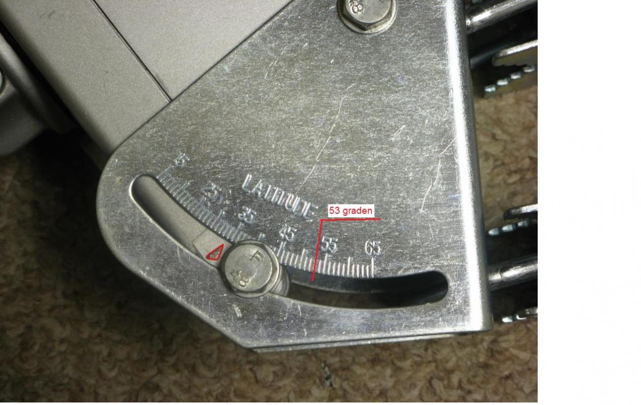

Hoezo? Stel de rotor af op latitude 53 graden, zie bijlage 1.
Muppet woont op longitude 5,9655
Stel eerst de schotel precies in één lijn af met de rotor als die op nul graden staat.
De Sirius staat op 181,2 graden azimuth.
De rotor moet dus 1,2 graden naar het westen gedraaid worden.
Nu stel je de rotor inclusief de schotel op de Sirius af door de rotor op de mast te verdraaien.
De Sirius staat op een elevatie van 29,5 graden.
De schotel moet op een elevatie van 20,5 graden worden afgesteld om de Sirius te vinden.

- Daarna zet ik de rotor op 53 graden
