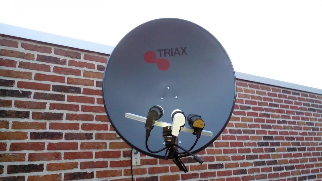

laodan Geplaatst: 3 mei 2014 Geplaatst: 3 mei 2014 Hallo,ik ben nieuw en onervaren met multifeed,heb voordien een schotel met monoblok en wou eens wat anders,daarom een schotel van 78 cm aangeschaft met multifeed,switch van anttron en enkelle losse lnb's.sta al een paar dagen op het dak(plat) maar krijg geen deftige afregeling. heb nu signaal op 19.2 , 28.0 en 13.0 maar 23.5 krijg ik er niet tussen,weet iemand wat ik fout doe afregelen doe ik met een satlink ws6908 mijn locatie is Leuven België Daniel
Sprietje Geplaatst: 3 mei 2014 Geplaatst: 3 mei 2014 (aangepast) Op een Triax 78 kun je voor de vier bekende satellieten geen normale lnb's gebruiken. Je zult smalle moeten hebben om ze dicht genoeg tegen elkaar aan te kunnen zetten. Op een Triax 88 kun je wel lnb's gebruiken met koppen van 60mm.Welke lnb's gebruik je nu? 3 mei 2014 aangepast door Sprietje
laodan Geplaatst: 3 mei 2014 Auteur Geplaatst: 3 mei 2014 ben gestart met smalle zoals die zwarte op de foto (gold of zoiets) en nadien heb ik een inverto black premium erbij gekocht,dacht dat dit beter was en dan nog een inverto,maar resultaat is nihil btw bedankt voor de reactive Daniel

Oplossing Sprietje Geplaatst: 4 mei 2014 Oplossing Geplaatst: 4 mei 2014 In Leuven voor een Triax 78 heb ik het volgende voor je uitgerekend:Stel de elevatie van de schotel in op 29,9 graden om de Astra 19,2 te vinden.Monteer de Triax-rail zodat het gat in het midden in de onderste groef zit.Zet de rail ongeveer 11 graden schuin, in het oosten lager dan in het westenPlaats de lnb-houder van de Astra 19,2-lnb met lnb tegen de lnb-arm aan. De lnb zit nu voor een groot deel boven de arm.Plaats de lnb's op de volgende afstanden:tussen de Astra 19,2 en Hotbird is 68mmtussen de Astra 19,2 en 23,5 is 46mmtussen de Astra 23,5 en 28,2 is 49mmdit gemeten aan de voorzijde van de lnb van pukkeltje tot pukkeltje.Stel de schuinte van de rail in op 10,76 graden d.w.z., de kop van de Hotbird moet 30mm lager staan dan de kop van de Astra 28,2.Stel de skew van de lnb's als volgt in:Hotbird op 7 gradenAstra 19,2 op 4 gradenAstra 23,5 op 8 gradenAstra 28,2 op 11 graden, d.w.z. met de wijzers van de klok meegedraaid als je tegen de achterzijde van de lnb aan kijkt t.o.v. verticaal.Nu de schotel uitrichten op de Astra 19,2 op maximale signaalkwaliteit.Kontroleer of je nog iets aan signaal kunt winnen door de skew van de lnb's nog iets te verdraaien.

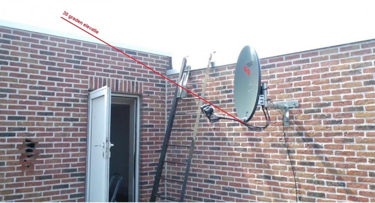

satencom Geplaatst: 4 mei 2014 Geplaatst: 4 mei 2014 Dit gaat zo niet lukken, je zal de schotel hoger moet en plaatsen , je zit te dicht bij de zij muur Volgens de wet van Bartjens moet het kunnen En met de vriendelijke groeten Hendrik En Is je Probleem opgelost? Help anderen door te vertellen hoe je dat hebt gedaan.

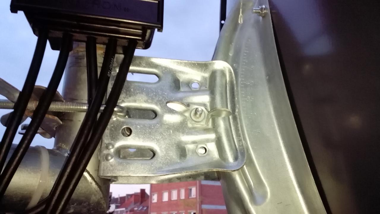

Seniorsatter Geplaatst: 4 mei 2014 Geplaatst: 4 mei 2014 Niet zo slim om de beugelgaten in de voeg(en) te boren, dat gaat gegarandeerd problemen opleveren.

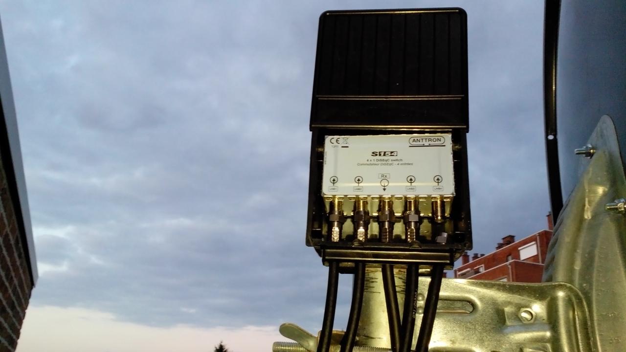

mebo870 Geplaatst: 4 mei 2014 Geplaatst: 4 mei 2014 Sluit je 23.5 lnb eens rechtstreeks aan naar je ontvanger zonder de switch ertussen The key to happiness. Stay away from idiots
Sprietje Geplaatst: 4 mei 2014 Geplaatst: 4 mei 2014 (aangepast) Beste satencom Hoezo moet de schotel hoger geplaatst worden?Ik heb een lijn met 30 graden elevatie getekend in de richting zoals de foto genomen is. Dat is bij lange na niet in de richting waarin de schotel kijkt. Zoals je in de bijlage ziet is meer dan voldoende ruimte zodat de schotel niet tegen de muur aan kijkt, zelfs niet voor de Hotbird die schuin van voren op de schotel valt.Nee, de schotel hoeft echt niet hoger geplaatst te worden. Dan gaat hij onnodig meer wind vangen. En Seniorsatter, als er nu heel veel kracht op de muurbeugel komt, is het inderdaad beter de bouten midden in de steen te zetten maar met deze kleine schotel is er niets mis met het plaatsen in de voegen. Als je de schotel ooit verwijderd, kun je de gaten onzichtbaar dicht maken. 4 mei 2014 aangepast door Sprietje 1
Sprietje Geplaatst: 4 mei 2014 Geplaatst: 4 mei 2014 Die smalle lnb's staan veel te ver naar voren. De richtmaat is dat de voorzijde van de lnb 40mm voor de lnb-klem uit moet steken.
laodan Geplaatst: 4 mei 2014 Auteur Geplaatst: 4 mei 2014 Dit was ook mijn idee met de plaatsing,ik kan de schotel zelf nog een 10 cm hoger zetten op de beugel. Wat betreft de lnb,daar zou het probleem kunnen zitten,volgens mij,ben ook maar een leek maar probeer toch zo goed mogelijk te doen.
laodan Geplaatst: 4 mei 2014 Auteur Geplaatst: 4 mei 2014 Sprietje, Staat de elevatie niet goed,moet de arm die rode lijn volgen?
smetje limb.BE Geplaatst: 4 mei 2014 Geplaatst: 4 mei 2014 je kan hem toch verder naar boven plaatsen de beugel in de 2é rij van de steen boven aan ,dan heb je wel wat beter vrij zicht,lijkt mij toch wat beter Db. 900UHD 2X. 4x twin lnb 1x bosat 1.50m .Dreambox 7020hd v2 . Dreambox 800 Db 8000 1x. Db 800se Db 2X 500HD Sab unix triple 2x. Xsarius Galaxy 4K. Gigablue trio. Gigablue Quad Plus. Zgemma H7 Cabel en Sat Samsung UE65MU7070 4K Ultra HD Smart LED Samsung UE46F6650SSXXN led 1x LG 60"lb 870v
