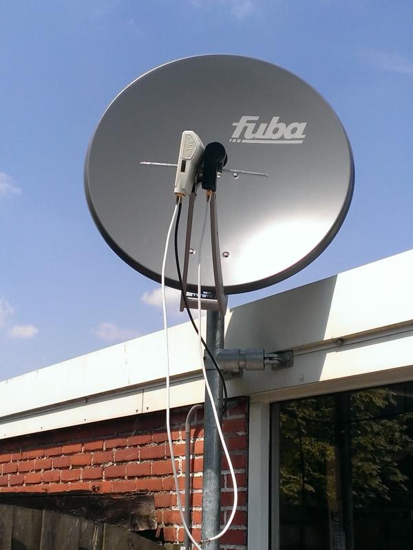

Zoals je het hierboven beschrijft, is het een kopie van mijn Fuba DAA 850.
Dus ja, zo zou het goed moeten zijn.

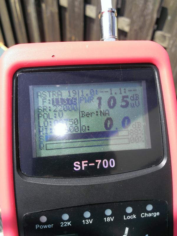

Euh nee, het is niet goed. Had gister A1, op de kop voor A3 geen ontvangst. Hoe ik ook draai of wissel, het enige wat ik vind is A1 of A2. Dus zeg maar Duitsland en Engeland, maar Nederland ligt er tussen in en die ben ik helemaal nog niet tegen gekomen.
How hard could it be? Hoe ik ook draai links rechts, boven onder, dit is alles wat ik vind.
Zit er op de et9000 misschien een idiot proof functie om te zoeken, want als ik signaalmeter open is ie steeds maar op 1 satteliet, degene die ingesteld is met configureren. Richt je ergens anders op dan vind je niks.

Op welke transponder/frequentie/parameters zoek jij Astra 3?
Astra 19, lo 09750 / hi 10600
f 11052, sr 22000, pol H
f 113376, sr 22000, pol v
f 12515, sr 22000, pol h
f 12581, sr 22000, pol v
f 12522, sr 22000, pol v

Het lijkt mij dat als je gaat schuiven tussen Astra 2 en HB dat je wel wat moet vinden. het enige wat mis kan zijn is misschien de elevatie. ik dacht er aan om een balk van boven naar beneden op het blad te leggen en het dan na te meten met een gradenboog en een touwtje, maar toen ik dat deed met mijn 3d waterpas app kwam ie wel erg raar te staan, en ontving ik niets meer ( volgens de SF700, maar die vertrouw ik toch niet helemaal )

De Fuba DAA850 is rond. De schotel is breder dan een offset schotel van deze hoogte hoort te zijn. Het maakt hem vergelijkbaar(der) met een Triax 78.
Daarom ben je m.i. voor Astra 1 en 3 2 Alpsen nodig. Die heb ik er ook op. Pal tegen elkaar aan.
Als ik Astra 1 zuiver uitricht, kan ik de Alps voor Astra 3 er aan de westkant gewoon tegenaan schuiven.
Elevatieverschil is er nauwelijks, daarom zou je Astra 3 automatisch moeten kunnen ontvangen als je Astra 1 nauwkeurig hebt uitgericht.
Ik zou deze procedure zonder je satmeter met m.b.v. ontvanger/tv, maar nadat je de Alps voor Astra 1 zo zuiver mogelijk hebt geïnstalleerd.

A3 is inderdaad wat lastiger te vinden door de parameters  en het feit dat ie wat zwakker is doordat ie in de schaduw staat van de supersterke Astra 1.
Gebruik daarom een FTA zender op Astra 3, zoals TVNoord op 11918 / H / 27500 / 5/6. Bovendien nog "gewoon" in SD/MPEG2.

Eerst met de frequentie van Eduard met de sf700 gezocht, weer niks. Toen , nadat ik dat ding in een hoek gesmeten had, de tv van mijn dochter in de schuur gezet, tuner er op, even draaien, zenders laden, Xtrend laten zoeken met automaat en ja hoor, Astra 3. In 2 minuten. Ik heb het wel even snel met een LNB gedaan, zonder diseq.

Nog een tip van mijn kant, gaat prima uitrichten met een ontvanger, beter dan met een goedkope "satfinder" , het verschil: wel of niet wat vinden......
