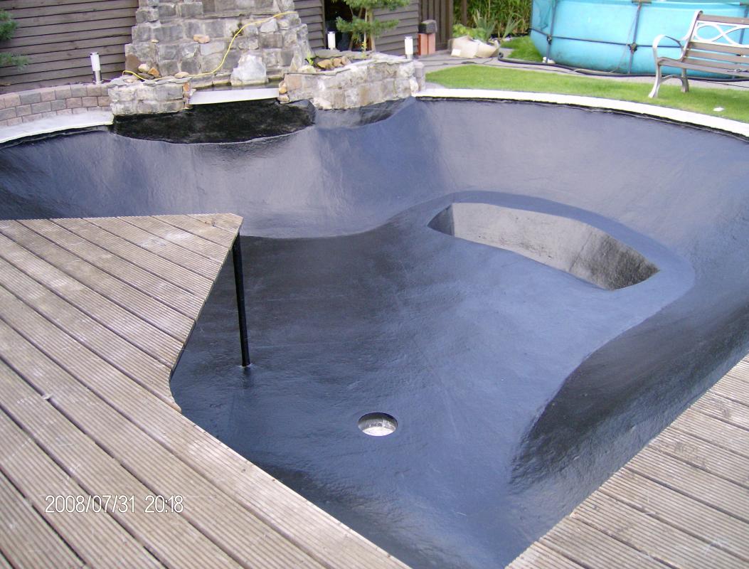

Tik eens "polyester zelf maken" in Google en kijk onder vijvers
dan zie je een complete handleiding.
