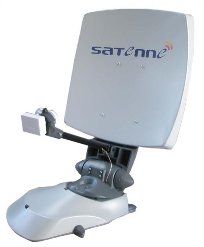

Het gaat over de schotel die op een Satenne R2 staat.
Die is te vlak om een echte 4,3° monoblock te kunnen gebruiken en daarbij Astra 1 en, Astra 3 te ontvangen.
Wat ik met een 4,3° wel als resultaat heb is dus als ik uitricht op Astra 3, de ontvangst van Astra 3 en Astra 2.
Daar deze dus zoals geweten op 4,7° tov elkaar liggen, wil dat zeggen dat de 4,3° monoblock 0,4° te groot is.
Vandaar dat ik een 3,9° zou moeten vinden.
Maar, voor zover mij bekend bestaan deze niet, en zeker niet met de mogelijkheid er nog een externe op aan te sluiten.
Dit kan met de Phantom 4,3° monoblock dus wel, maar ja, zoals gezegd, 4,3° is te groot.

Op de Satenne van 68x68cm, is de duo-lnb optioneel verkrijgbaar.
Begrijp ik het goed dat je  er een triple-lnb op wilt gaan zetten?
Ik kan de lnb-afstanden wel uitrekenen maar dan moet ik een paar dingen weten:
Welke satellieten wil je met deze schotel ontvangen zonder de schotel te verdraaien?
Meet maat "X" in de bijlage eens op.

Het is de schotel zoals op het rechter miniatuur.
Ik heb een BEST (merk) 4,3° er op zitten, en die doet wat ik hogerop beschreef.
Dus ipv Astra1 en 3, doet hij Astra 3 en 2.
En het heeft niets met het uitrichten noch met de schakeling van de de onderlinge koppen te maken.
Deze is mijn 2e satenne, ik heb domweg mijn eerste verkocht.
Op de eerste zat ook een monoblock, en die deed het wel.
Nu is het zo, dat de invoerder van deze antennes gestopt is met ze te leveren met dubbele kop, juist omdat zij dan weer problemen hadden met het schakelen tussen de 2 koppen.
Meer bepaald, als de M7 801 in het spel was (Tv Vlaanderen Canal Digital ontvanger)
Daardoor zijn ze opnieuw gewoon met enkele LNB beginnen leveren.
Ik vermoed, dat de LNB die zij destijds meeleverden, niet echt 4,3° was, maar inderdaad eentje met en kleinere hoek.
Namelijk 3,9° of 4°
Mijn buurman heeft zijn eerste Satenne samen met zijn Mobilhome (Camper voor de Nederlandse vrienden) verkocht, maar had het geluk toen hij een nieuwe Satenne kocht, er nog eentje te hebben met dubbele kop.
Maar er staat niets aan gegevens op deze LNB.
Al bij al is het een beetje de bedoeling 3 sats te vangen, Astra 1, 2 en 3.
Maar de gekende LNB's van TV Vlaanderen komt niet in aanmerking door het gewicht, en zeker niet, door de grootte die dez joekel heeft.
De F-aansluiting moet namelijk zo hoog mogelijk zitten, dus zovermogelijk weg van de basis waar de antenne op wordt bevestigd.

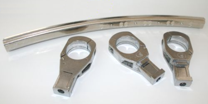

Er bestaat wel een rail met hele smalle 23mm lnb-houders van aluminium.
Als de lnb die in de klem van de schotel zit geen korte hals heeft, dan kun je die rail er gewoon op de nek van de lnb bij klemmen en er dus 23mm lnb's links en rechts naast plaatsen.
Het is de GibertiniNowaro Multifeed-Schiene fur 20-Grad Abstand mit 3x 23mm LNB Halter, zie de bijlage. Kost €19,- in Duitsland.
De rail kun je natuurlijk zoveel inkorten als je wilt.

Hierbij de maten zoals ik ze juist heb opgemeten.
De schotel is 660 mm hoog.
60% daarvan is 396 mm.
40% is dan 264 mm.
Als ik deze verdeling op de schotel merk, is de maat X 570 mm.
Ik heb ook even gekeken, en de LNB die er momenteel opzit  is een single.
Dus 1 kop, 1 aansluiting.
Ik hoop dat je bij deze voldoende info hebt.
Zo dat niet zou zijn, graag een berichtje.
