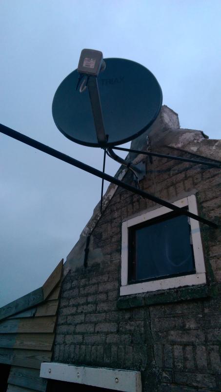

a33 Geplaatst: 26 mei 2014 Geplaatst: 26 mei 2014 @Aad: Even los van de bomen en het zicht: Heb je inmiddels de afstelling van de schotel en LNB gecontroleerd, of die nog beter kan? Zoals door @Sprietje aangegeven in bericht #23? Zo ja, leverde dat nog (een beetje) kwaliteits-verbetering op? Groet, A33 Tip: Als je reageert op een post, geef dan altijd een citaat van de (gehele) post waar je op reageert. Sommige leden kunnen namelijk hun oorspronkelijke posts achteraf nog wijzigen, en wel veel langer dan de sinds jaar en dag in de huisregels (voor alle leden) vermelde periode van 30 minuten. Dat dat inbreuk doet aan de continuïteit van de foruminhoud, en een ongelijk speelveld creëert, wordt kennelijk (helaas) niet belangrijk geacht.
Aad7506 Geplaatst: 26 mei 2014 Auteur Geplaatst: 26 mei 2014 Ik heb idd de signaalmeter er nog even aangehangen, is wel een goedkoop ding met een metertje en een pieptoon. Ik heb nog iets kunnen vinden in het rommelen met de LNB door deze wat te draaien en naar voren te schuiven, maar niet heel erg veel. De signaal meter van mijn nieuwe M7 ontvanger is alleen in de kwaliteit 4% omhoog gegaan. De schotel zelf draaien en de elevatie heb ik niks mee kunnen winnen. Wel heb ik gister de muurbeugel met 2 schoren vast gezet want als ik die bewoog door aan de schotel te rukken en te duwen dan zag ik de kwaliteit zakken van 85% naar 72%
a33 Geplaatst: 26 mei 2014 Geplaatst: 26 mei 2014 (aangepast) Nou ik ben benieuwd of dat je dan alles samen de wind-reserve geeft die je nodig hebt. Uiteindelijk zou de tip om de beugel met de pijp omlaag te hangen misschien ook nog kunnen werken. De boom op jouw foto staat vooral NAAST de 23,5 oost-positie, dus als de schotel lager komt te hangen vangt hij ook minder wind. Ben benieuwd naar je eerste storm-ervaringen..... groet, A33 26 mei 2014 aangepast door a33 Tip: Als je reageert op een post, geef dan altijd een citaat van de (gehele) post waar je op reageert. Sommige leden kunnen namelijk hun oorspronkelijke posts achteraf nog wijzigen, en wel veel langer dan de sinds jaar en dag in de huisregels (voor alle leden) vermelde periode van 30 minuten. Dat dat inbreuk doet aan de continuïteit van de foruminhoud, en een ongelijk speelveld creëert, wordt kennelijk (helaas) niet belangrijk geacht.
Aad7506 Geplaatst: 27 mei 2014 Auteur Geplaatst: 27 mei 2014 Helaas kan de schotel niet lager op die muur, maar heb de originele muurbeugel nu wel met 2 schoren kunnen verstevigen. Dus nu op naar wat wind.
smetje limb.BE Geplaatst: 28 mei 2014 Geplaatst: 28 mei 2014 maak je een foto van je nieuwe opstelling aub Dreambox. 2X 900UHD 4x twin lnb 1x bosat 1.50m .Dreambox 7020hd v2 Dreambox 800 Dreambox 8000 Dreambox 800se Dreambox 2X 500HD Sab unix triple Xsarius Galaxy 4K gigablue trio Gigablue HD Quad Plus Zgemma H7 Cabel en Sat Samsung UE65MU7070 4K Ultra HD Smart LED Samsung UE46F6650SSXXN led 1x LG 60"lb 870v
smetje limb.BE Geplaatst: 28 mei 2014 Geplaatst: 28 mei 2014 (aangepast) ziet er al keurig uit! nu maar afwachten op zware rukwinden en wachten op het resultaat! en heb je er al eens me proberen te bewegen voor de stevigheid (sterkte)van de schotel ? 28 mei 2014 aangepast door smetje limb.BE Dreambox. 2X 900UHD 4x twin lnb 1x bosat 1.50m .Dreambox 7020hd v2 Dreambox 800 Dreambox 8000 Dreambox 800se Dreambox 2X 500HD Sab unix triple Xsarius Galaxy 4K gigablue trio Gigablue HD Quad Plus Zgemma H7 Cabel en Sat Samsung UE65MU7070 4K Ultra HD Smart LED Samsung UE46F6650SSXXN led 1x LG 60"lb 870v
Aad7506 Geplaatst: 28 mei 2014 Auteur Geplaatst: 28 mei 2014 Ja de beugel zit nu wel vast, weinig tot geen beweging in. Maar ja de schotel zelf he
