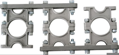

Ik heb zo'n houder gekocht in alu voor 3 lnb's

Ja, die bestaat ook in aluminium, zie bijlage 2. Volgens mij alleen in Duitsland te koop. Een andere mooie houder is de Wentronic-sat-feedhalter-67306, zie bijlage 1.
