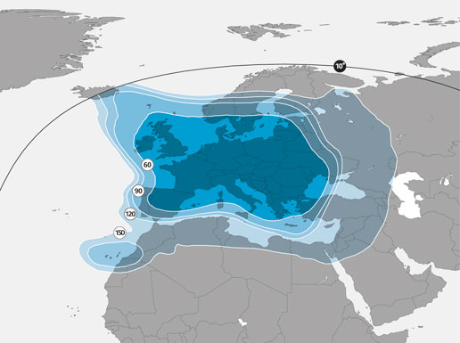

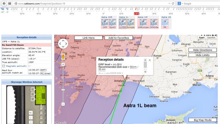

http://www.flysat.com/astra19-beam.php

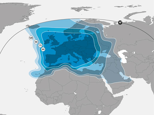

http://www.flysat.com/astra3b-beam.php
De eerste link, als het om de NL SD zenders gaat, dan is het plaatje 1L, met 120 cm. schotel, hangt van het weer af, misschien beter 150 cm. schotel.
Op deze stek zitten ook alle Duitse en vele andere zenders.
Tweede link, Astra 3B Europa wide beam, 120 cm.schotel, hier bijna alles van Can. Digi. in HD.
Astra 2, BBC/ITV, is hier NIET te ontvangen.

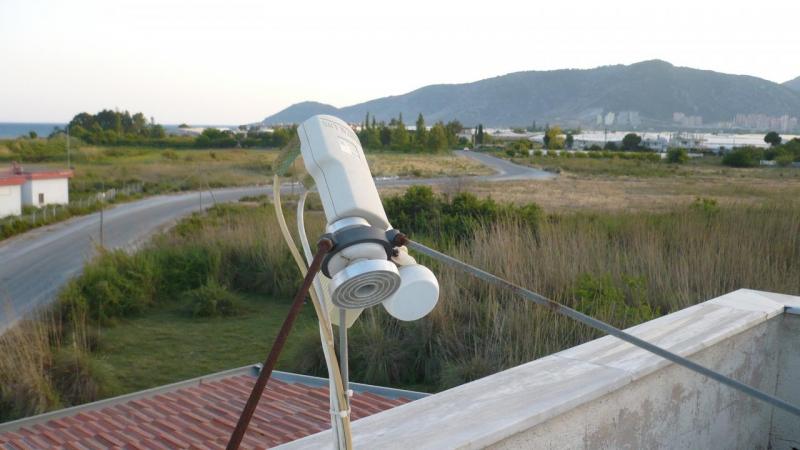

Ikzelf woon in Anamur, nog een heel end naar het oosten en heb één schotel, 150 cm.), met 2 LNBs.
De hoofd LNB, Astra 1, in het midden de andere voor Astra 3, er naast.
Ik heb in de winter maanden, als het erg hard regent en onweert, wel kans op korte uitval van het signaal.
Neem LNB´s met 2  uitgangen, is nodig voor opnemen programma en kijken naar een ander en 2 DiSEcQ switches om de boel te koppelen.

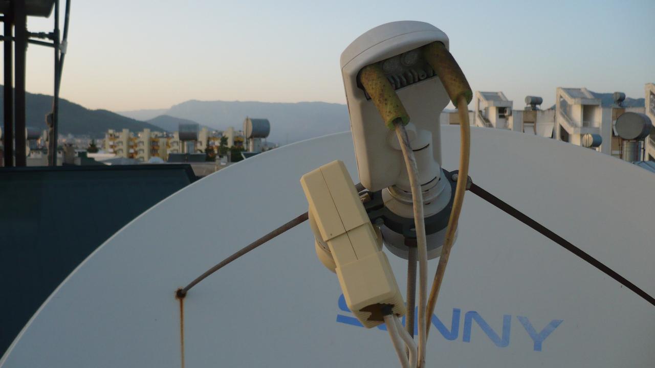

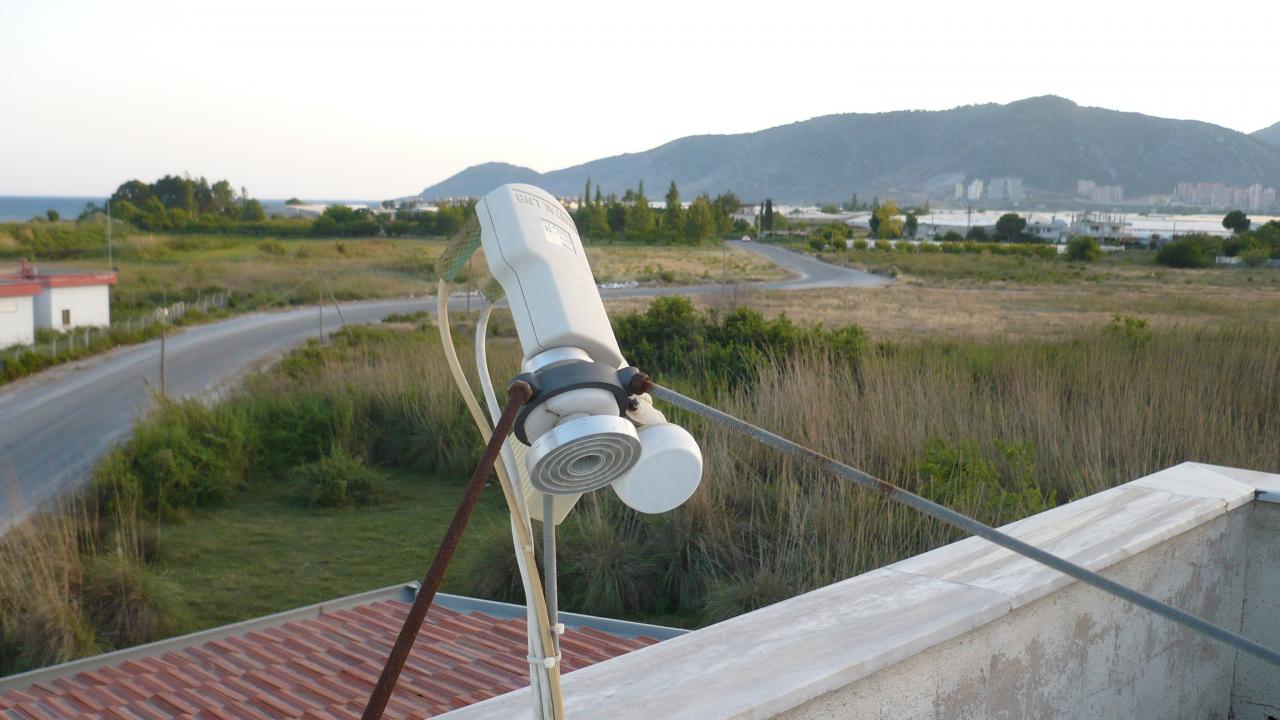

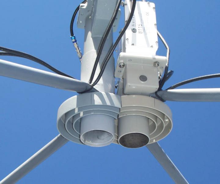

Als je mijn 2 foto`s bestudeert, zie je dat de hoofd LNB, voor Astra 1, geen gewone LNB is.
Dit is een LNB (Flenstype), speciaal voor Prime Focus schotels.
Zo´n schotel is echt rond, Offset is ovaal.
De scalerring, de "schijf" met ribbels er in, dient om de LNB zo precies mogelijk op de grootte van de schotel af te stemmen.
De LNB er naast, voor Astra 3, is een goedkope LNB, eigenlijk niet geschikt voor dit soort schotel.
Mijn opstelling werkt goed voor 98%, alleen bij zware regen, kort uitval van signaal.

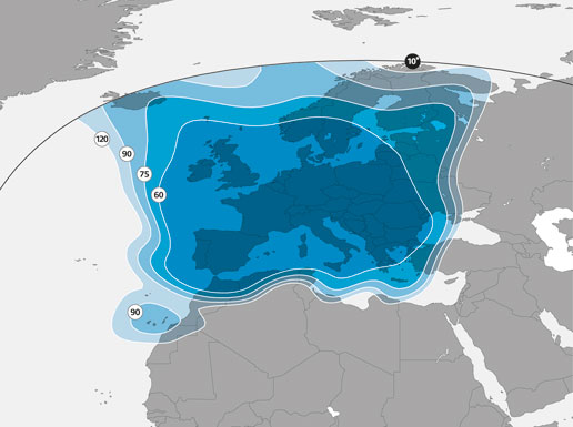

Op de plaatjes die verder volgen, kan je zien dat ik ver buiten, (Anamur ligt 70 km. noord van Cyprus), de footprint van Astra 1 val en toch 98%  van de tijd beeld heb.
Alleen de widebeam van Astra 1, dekt mijn gebied wel , zelfs tot in Iraq.
De schotel is 150 cm. met Flens LNB en juist laatste doet het wonder, voor Astra 3 is een gewone LNB voldoende.

De Flens LNB kostte rond de €60.--, maar dan heb je ook wat, pure kwaliteit.

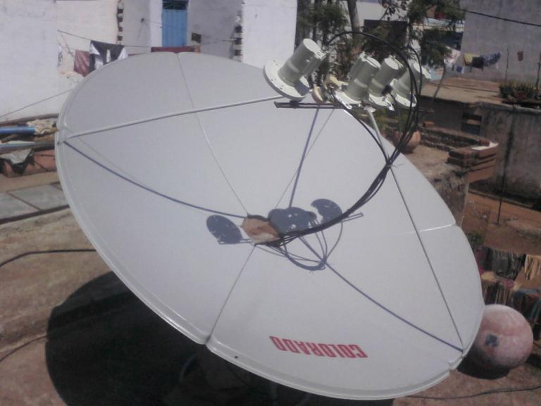

Lnb's voor primefocus schotels zijn totaal anders dan lnb's voor offsetschotels. Een duo-lnb kan al helemaal niet. Je zult dus met een flens-lnb moeten werken zoals Emekli in bericht 2 op zijn foto's laat zien en de schotel moeten richten op de Astra 19,2.
Omdat een tweede flens-lnb niet dicht genoeg tegen de andere lnb geplaatst kan worden, heeft hij daar een lnb voor genomen voor een offsetschotel. Dat kan maar is niet optimaal.
