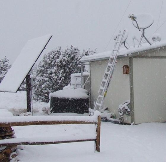

Je zit in een ski-gebied zie ik en je schrijft zelf al dat het in de winter aardig kan sneeuwen. Briancon ligt op 1300m hoogte zie ik.
Allereerst zou ik graag willen weten waar de schotel komt te staan. Komt die op het dak te staan of op een plaats waar je er makkelijk bij kunt om de sneeuw er regelmatig met een handveger af te kunnen vegen. Je zou kunnen overwegen een schotel met verwarming te nemen zodat de sneeuw niet op de schotel blijft liggen.
Kijk, de elevatie van de schotel moet daar 36,3 graden zijn. Bij een 26 graden offset schotel, komt deze 10 graden achterover te staan. Daar kun je zeker van zijn dat er binnen korte tijd een pak sneeuw op ligt.

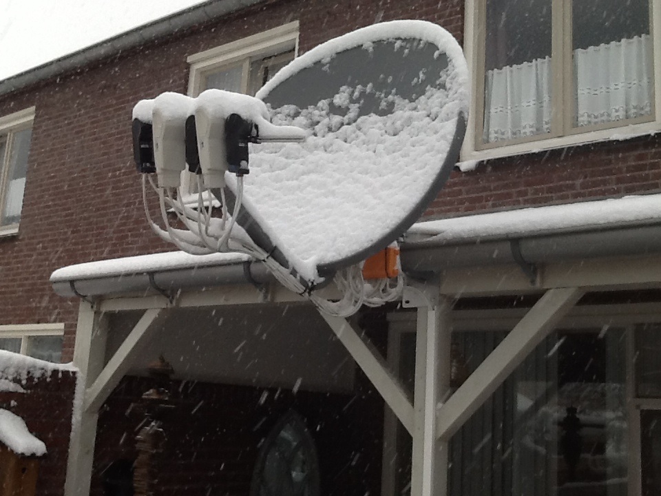

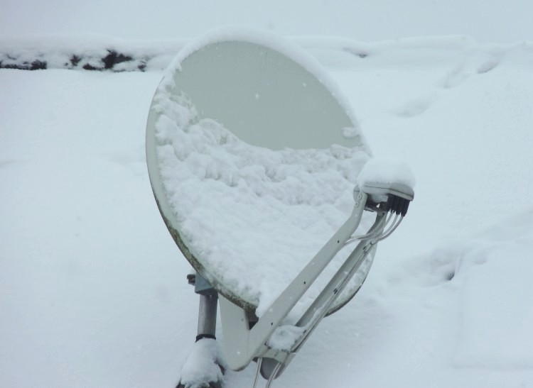

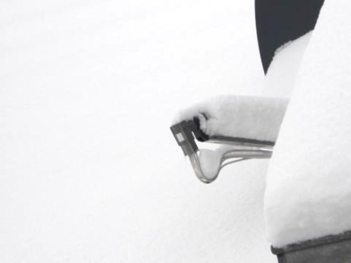

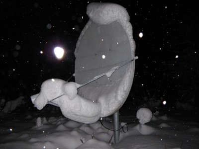

Kijk, dit staat je te wachten in de winter. Omdat jij op 1400m hoogte woont, is de kans ook klein dat sneeuw er overdag af smelt. Niet alleen de schotel maar ook de lnb's komen onder de sneeuw te zitten. Als de sneeuw overdag door de zon een beetje papperig wordt, vriest het snachts weer vast en krijg je een dikke ijskorst. Als de helft van een 60cm schotel onder de sneeuw of ijs zit, heb je geen ontvangst meer. IJs is ook bijna niet meer van je schotel en lnb's af te krijgen. Een schotel met verwarming is dan ook zeker aan te bevelen of je moet de schotel op een goed bereikbare plaats zetten zodat je hem regelmatig met een ragebol of iets dergelijks schoon kunt maken.

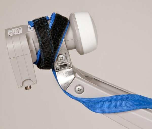

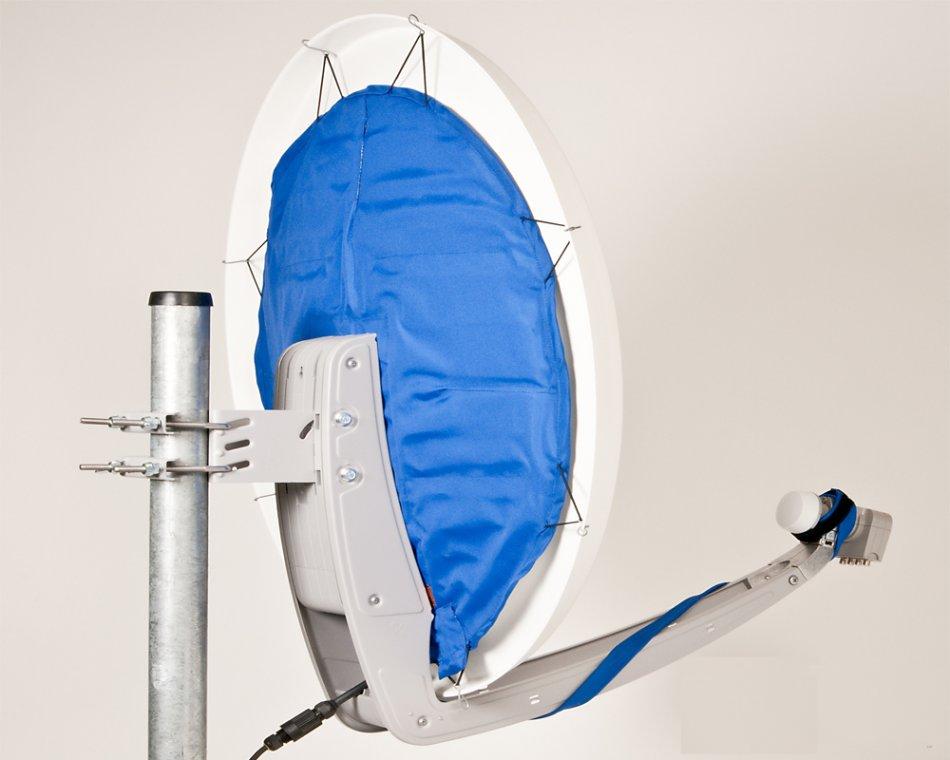

Nee, beste Peter682. Je kunt de schotelverwarming er later niet zomaar bijplaatsen. Alleen de goede merken verkopen schotels die voorzien kunnen worden van verwarming, zoals Visiosat en Fuba. Fuba verwarmt ook de lnb-arm en de lnb. Deze verwarmingsvoorzieningen inclusief thermostaat passen alleen maar op hun eigen schotels. Zie de bijlages.
Er bestaan ook losse universele verwarmings voorzieningen maar die zijn niet of nauwelijks te koop in Europa.

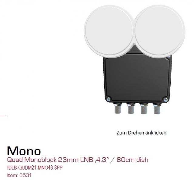

Ik adviseer je toch om voor een 80cm schotel te gaan. Dan moet nog even gekeken worden welke duo-lnb er het beste op past. Dat kan ik wel voor je uitrekenen als je een beslissing over de schotel genomen hebt.
