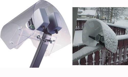

Triax-schotels zijn in de kleur antraciet te koop en dat zorgt er inderdaad voor dat de zon de sneeuw het snelst doet smelten.
Over de lnb's kun je eventueel een paraprot zetten om te voorkomen dat ze onder sneeuwen.

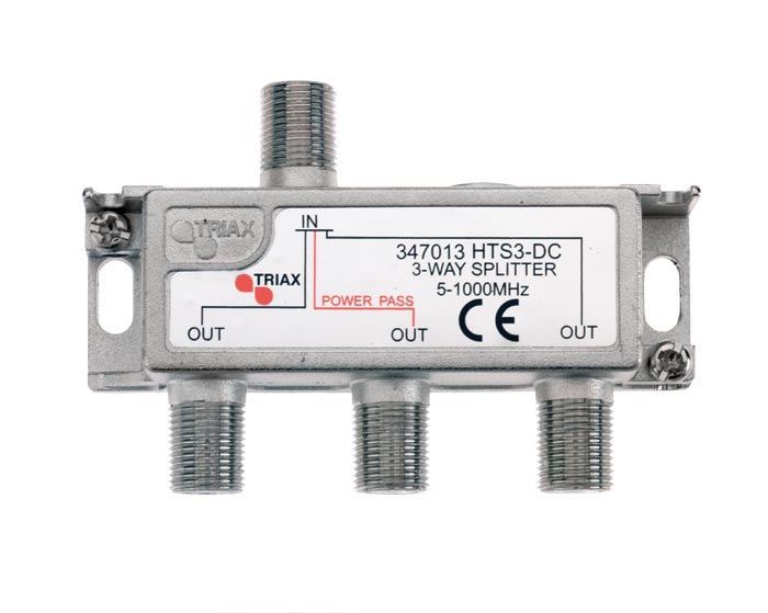

De tweede mogelijkheid is om een actieve terrestrial-antenne te nemen. Dit signaal moet dan gesplitst worden in drie kabels. Dat kan bijv. met de kabelsplitter, zie bijlage.
Met deze drie signalen kun je dan weer met de diplexers de signalen van satelliet en terrestrial samenvoegen en scheiden. In totaal heb je dus 3x2=6 diplexers nodig.
De splitter moet je plaatsen achter de voeding van de actieve antenne, dus die splitter komt binnen.

Ik ben nu de spullen bij elkaar aan het zoeken. Van König heb ik deze splitter gevonden: http://www.konigelectronic.com/nl_nl/televisie/aansluitmateriaal/98600
Hier zit alleen geen powerpass op, zoals op die van triax. Is dat een probleem?
En klopt het dat ik bij de voorgestelde Funke DSC-550 nog een aparte voeding moet kopen? Kan de voeding niet vanaf de tv komen, die hebben dat toch vaak al ingebouwd?
Nee, de voeding voor de antenne kan niet via de TV komen. Door die coaxkabel loopt namelijk ook al de voeding voor de lnb's en dat is weer een heel andere voeding.
Het is geen probleem dat er geen powerpass op zit. Die splitter plaats je namelijk binnen na de voeding van de actieve antenne.
Ah, nu is het duidelijk. Zoals je zei; de splitter achter de voeding, tis maar net van welke kant je kijkt ;-) Ik was even op verkeerd spoor door de powerpass op die Triax..
Dus dan zo: Antenne -- voeding -- 3-weg splitter -- combiner -- combiner -- tv

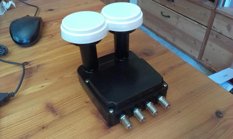

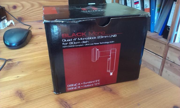

Ik kom er nu achter dat ik een Inverto 4 gr(Eurobird 9gr en Hotbird 13gr) heb ontvangen, ipv de bestelde 4,3 gr.
Gaat dat niet werken, of juist wel?
Ja, dat gaat wel werken maar die heeft maar 1 aansluiting. Jij wilde toch 4 aansluitingen hebben?
Bovendien als jij betaald hebt voor een lnb met 4 aansluitingen en je krijgt er een met 1 aansluiting, dan heb je veel te veel geld betaald want die is veel goedkoper.

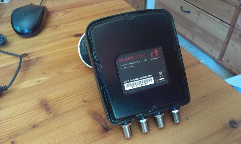

Het is wel een quad LNB:
Inverto Quad 4gr Monoblock 23mm LNB for 80cm dish
IDLB-QUDM23-HHD40-8PP

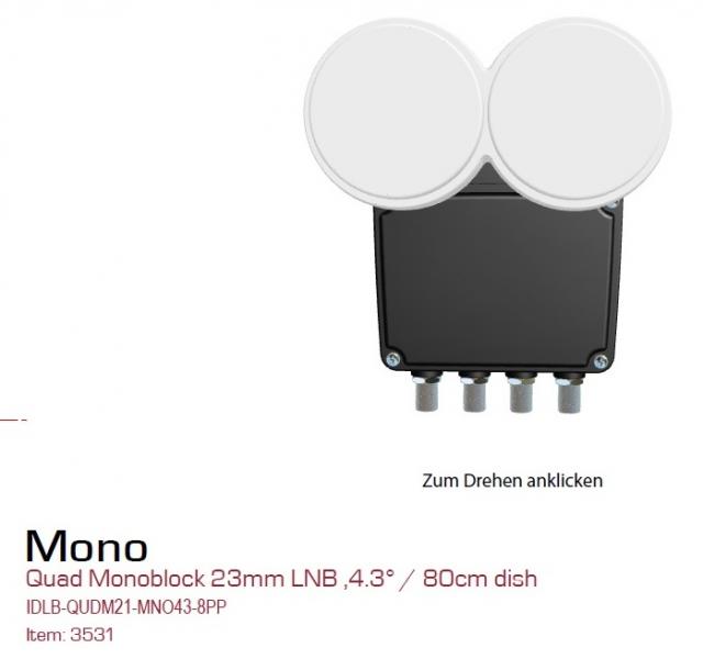

Alleen als ik op dat typenr google, krijg ik helemaal niets..
Omruilen voor een 4,3gr of deze behouden?
