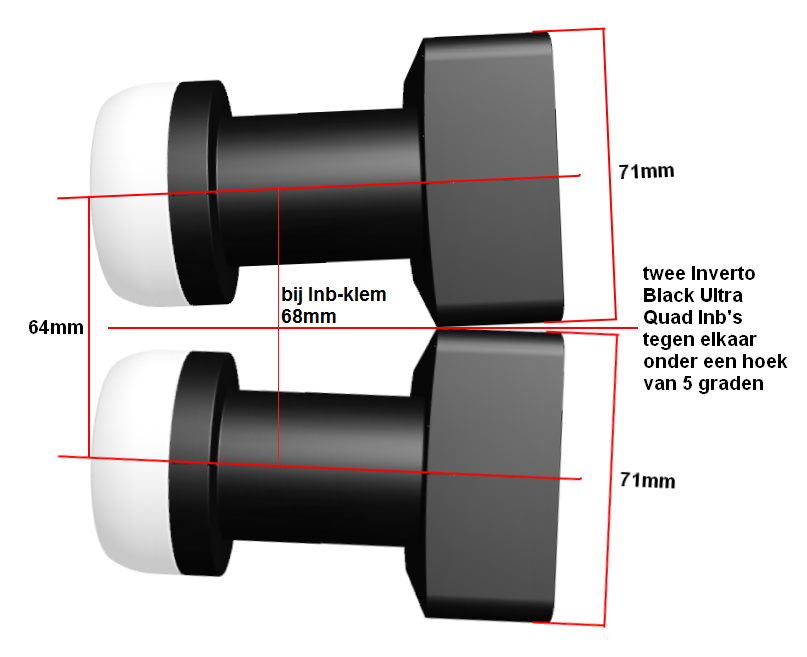

Beste Satters,
ik heb even een vraagje.
ik heb hier een T90 schotel.
nu wil ik een Inverto Black Ultra Quad op 23,5 ik heb daar nu een Alps Quad LNB zitten deze wil ik verplaatsen
op dit moment heb ik de volgende posities
0,8 w - 4,8e - 13e - 16e - 19,2e - 23,5e - 28,2e - 39e
19,2e zit in het midden.
zoals je kunt zien is het druk qua bezetting rond de 16e t/m 23,5.
dus ik wil een Inverto Black Ultra Quad op 23,5e en de 19,2e waar nu ook een Alps quad lnb zit een Alps twin lnb plaatsen
en waar nu de singel 16e zit een twin plaatsen.
gaat dit passen met die Inverto Black Ultra Quad op 23,5e.
en de rest natuurlijk ook??
graag jullie advies.
gr.
henk

pak een inverto black ultra premium die past er altijd tussen als je het niet zeker weet
heb zelf ook 2 premiums ertussen hangen en die werken perfect

Ik weet niet hoeveel millimeter de lnb-klemmen voor de Astra 19,2 en 23,5 hart op hart uit elkaar moeten staan maar als dat 68mm moet zijn of meer kan dat gewoon, zie bijlage.
oke dat is weer duidelijk.
dan gaan ik geen problemen krijgen...
thanks
gr.

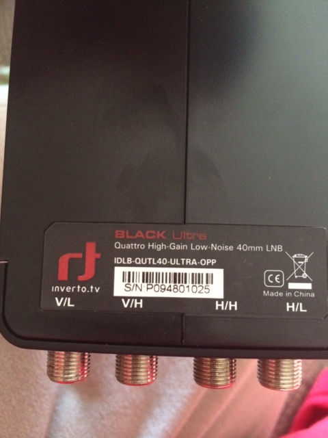

Beste satters,
nog even een vraagje.
wat beteken deze letter op mijn lnb kop
v/l             v/h             h/h           h/l
moet ik hier ergens mee opletten of kan ik de kabel gewoon ergens op aansluiten.
alvast bedankt.
gr.
henk
helemaal niks meer op schotel gebied ( mis het ook niet)
Dat wil zeggen dat je een Quattro-lnb hebt en geen Quad-lnb.
Een Quattro-lnb kun je alleen maar op een multiswitch aansluiten.
De afkortingen betekenen:
V/L= Verticaal Lage band
V/H= Verticaal Hoge band
H/H= Horizontaal hoge band
H/L= Horizontaal lage band
