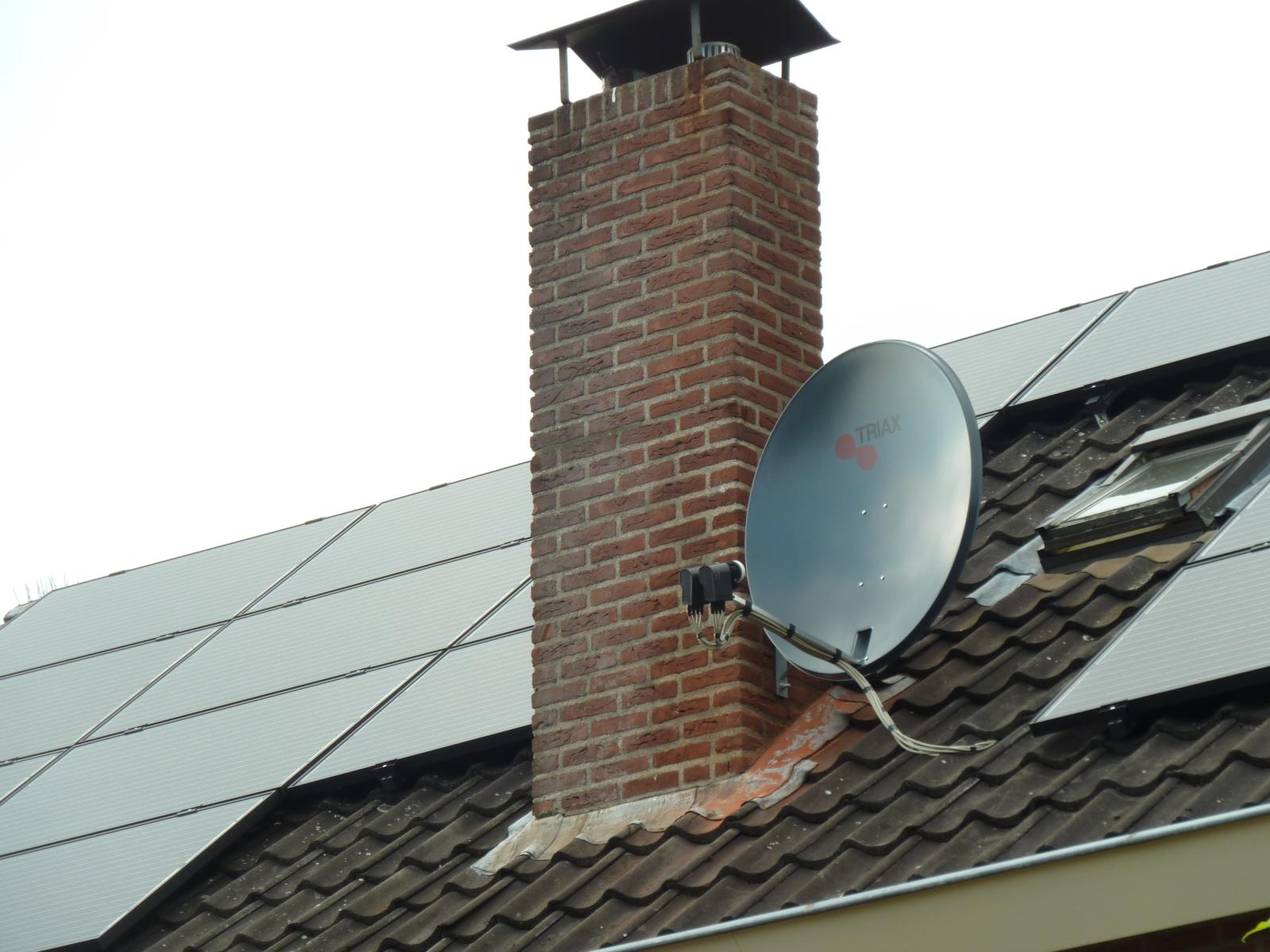

Wou me alleen nog ff terug melden:
Vandaag de nieuwe Triax 88mm schotel plus 2 Quattro lnb's en bestaande Polytron multiswitch geinstalleerd.
Ging allemaal prima , mede dankzij de duidelijke uitleg van Sprietje in post #12 .
Het meeste werk is nog het netjes aansluiten, en met vulcaniseertape afwerken, van de 8 kabels tussen lnb's en switch.
Bij gebrek aan een professionele meter heb ik de signaalmeter van de ontvanger gebruikt, toch handig zo'n dakraam achter de schotel....
Het enige wat mij opvalt is dat de DM8000 ontvanger die het verste weg van de switch staat (ongeveer 25 mtr) bij het zappen soms kort de melding "afstemmen mislukt" laat zien. Direct gevolgd door de gekozen zender (binnen 2 seconden). Verder niet spannend.
De 2 ontvangers die dichterbij de switch staan hebben dit niet.
Heb nog niet de DM8000 met een kortere kabel aan de switch geprobeerd om uit te sluiten dat het aan de ontvanger ligt.
Sprietje en Satencom nogmaals bedankt, heb er veel van van opgestoken !!

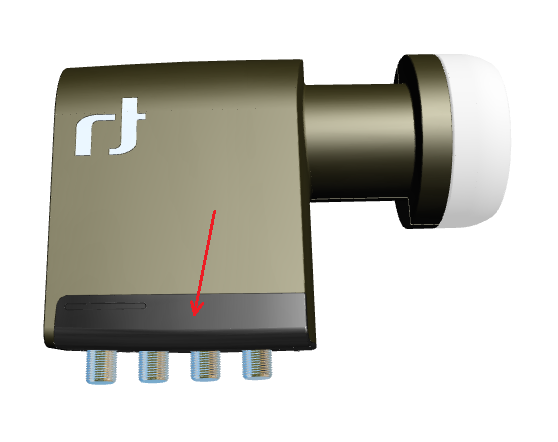

Snoete schrijft:
"Het meeste werk is nog het netjes aansluiten, en met vulcaniseertape afwerken, van de 8 kabels tussen lnb's en switch."
Bij de lnb's kun je toch gewoon de regenkapjes omlaag trekken zodat de F-connectors beschermt zijn tegen regen.
Ziet er goed uit Snoete, even de kapjes naar beneden treken, niet te hard trekken
hoor, wand dan trek je ze uit de houder
Regenkapjes ? Had ik idd nog niet gezien. Bedankt voor de tip.
Ga ik morgen nog ff doen ( met beleid ).
