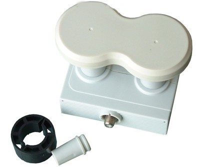

smetje limb.BE Geplaatst: 30 juli 2014 Geplaatst: 30 juli 2014 (aangepast) Maxdigital Duo lnb 80 singel Voor ontvangst van Astra1 en Astra3 dus geschikt voor ontvangst van de Nederlandse regionale omroepen, Themakanalen en CanalDigitaal of Tv Vlaanderen. U kunt met deze LNB maar 1 satelliet ontvanger op aansluiten. Deze zou kunnen dienen als je effe google met afbeelding dan heb je ze zo gevonden Uitermate geschikt voor 78 cm schotels of groter. 30 juli 2014 aangepast door smetje limb.BE Db. 900UHD 2X. 4x twin lnb 1x bosat 1.50m .Dreambox 7020hd v2 . Dreambox 800 Db 8000 1x. Db 800se Db 2X 500HD Sab unix triple 2x. Xsarius Galaxy 4K. Gigablue trio. Gigablue Quad Plus. Zgemma H7 Cabel en Sat Samsung UE65MU7070 4K Ultra HD Smart LED Samsung UE46F6650SSXXN led 1x LG 60"lb 870v

smetje limb.BE Geplaatst: 30 juli 2014 Geplaatst: 30 juli 2014 GT-sat Duo Twin Lnbf voor schotelantennes van 80 tot 90 cm. Voor het gelijktijdig aansluiten van 2 satellietontvangers of een Twin Tuner voor ontvangst van Astra 1 op 19 graden Oost en Astra 3 op 23,5 graden Oost. De oplossing voor ontvangst van de Nederlandse regionale omroepen, thema kanalen en High Definition zenders die worden aangeboden op de Astra 3 satelliet 23,5 graden Oost en de ( Nederlandse) zenders via de Astra 1 satelliet. Te gebruiken op satelliet ontvangers die beschikken over het Diseqc 1.0 protocol. dan is dit een goede optie Db. 900UHD 2X. 4x twin lnb 1x bosat 1.50m .Dreambox 7020hd v2 . Dreambox 800 Db 8000 1x. Db 800se Db 2X 500HD Sab unix triple 2x. Xsarius Galaxy 4K. Gigablue trio. Gigablue Quad Plus. Zgemma H7 Cabel en Sat Samsung UE65MU7070 4K Ultra HD Smart LED Samsung UE46F6650SSXXN led 1x LG 60"lb 870v
Sprietje Geplaatst: 30 juli 2014 Geplaatst: 30 juli 2014 Of deze: http://www.inverto.tv/products/product.php?section=1&id=253&cat=36

PaysB Geplaatst: 4 augustus 2014 Auteur Geplaatst: 4 augustus 2014 (aangepast) @sprietje Ik heb de "Twin Monoblock 23mm LNB ,4.3° for 80cm dish" gevonden op een webshop in Slowakije. Prijs €23,13 incl. BTW en verzenden. Kan niet goedkoper zou je denken, maar ik ken de webshop helemaal niet, dus geen idee van de reputatie. Past deze lnb trouwens wel in de houder van mijn schotel? 4 augustus 2014 aangepast door PaysB
Sprietje Geplaatst: 4 augustus 2014 Geplaatst: 4 augustus 2014 Ik zie de Inverto 4,3 graden duo-lnb twin voor €30,95 staan zonder verzendkosten en voor €35,99 incl. verzendkosten in Nederland.Als jij het risico wilt lopen om iets in Slowakije te willen kopen? En welk merk is dat dan?
PaysB Geplaatst: 6 augustus 2014 Auteur Geplaatst: 6 augustus 2014 Ik heb de Inverto 4,3 graden duo-lnb twin inmiddels toevallig gevonden bij een winkel bij mij in de buurt voor €37,20 Dit bleek uiteindelijk de beste oplossing aangezien de verzendkosten vanuit bijvoorbeeld NL erg hoog zijn. Bovendien kan ik nu bij problemen gewoon bij m'n eigen winkeltje langs.
