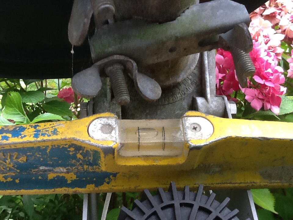

Reboxnico Geplaatst: 10 augustus 2014 Auteur Geplaatst: 10 augustus 2014 (aangepast) Hij staat tot mijn verbazing niet recht. Maar de paal staat als een huis ik ga met de schroeven van de moto proberen het te corrigeren. Zal dat lukken? 10 augustus 2014 aangepast door Reboxnico
smetje limb.BE Geplaatst: 10 augustus 2014 Geplaatst: 10 augustus 2014 de paal aan het huis moet waterpas staan zet de 4 schroeven een beetje los en probeer dan de buis zo wat waterpas te zetten want anders ga je de boel forceren denk ik Db. 900UHD 2X. 4x twin lnb 1x bosat 1.50m .Dreambox 7020hd v2 . Dreambox 800 Db 8000 1x. Db 800se Db 2X 500HD Sab unix triple 2x. Xsarius Galaxy 4K. Gigablue trio. Gigablue Quad Plus. Zgemma H7 Cabel en Sat Samsung UE65MU7070 4K Ultra HD Smart LED Samsung UE46F6650SSXXN led 1x LG 60"lb 870v
