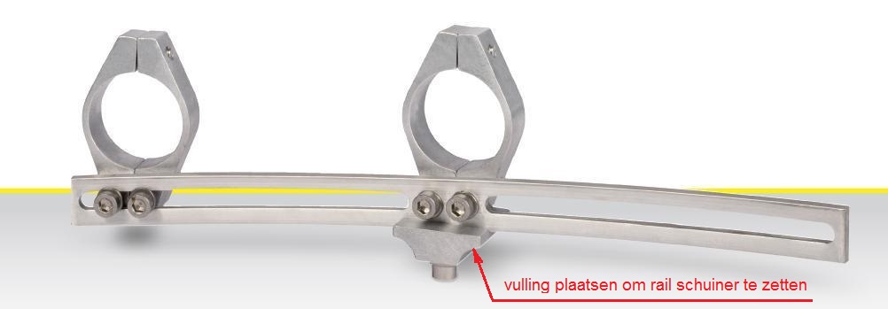

Gast Geplaatst: 12 augustus 2014 Geplaatst: 12 augustus 2014 Is dan het volgende voor de NL markt beter? https://www.technisat.com/en_XX/Vario-multifeed-system/352-1621-1622/ Deze rail ziet er zeer solide uit en zal dan ook op een Satman 850 passen. Bij de data zie ik echter niet wat de feedopname is en dus weet ik niet of er smalle lnb's in zouden moeten.
Oplossing Sprietje Geplaatst: 12 augustus 2014 Oplossing Geplaatst: 12 augustus 2014 Ook die rail heeft een vaste schuinte en staat niet schuin genoeg voor Nederland. Door een vulling tussen de bevestiging van de rail plaatsen, kun je deze wel schuin genoeg zetten, zie bijlage. In Arnhem moet de rail 9,7 graden schuin staan.Bij alle Duitse schotels van 85cm heb je het probleem dat die rond zijn. Een offset schotel van 85cm hoog is maar een 79cm schotel. Wel wordt aangegeven dat deze Technisat-schotel een f/D-verhouding heeft van 0,67. Dan komen de lnb's weer wat verder van de schotel en kunnen gewone lnb's gebruikt worden. Het voordeel van deze rail is dat je de lnb's kunt schuiven. De lnb's die het dichtst bij elkaar komen te staan zijn de Astra 19,2 en 23,5. Die kun je dus gewoon met de koppen tegen elkaar zetten en smokkel je net als bij een Triax 88 een aantal millimeters voor de Astra 19,2-lnb.Met deze rail kun je dus gewoon Inverto Black Ultra lnb's nemen.

Sprietje Geplaatst: 13 augustus 2014 Geplaatst: 13 augustus 2014 Daar moet die 9,44 graden schuin staan. Die rail kun je op dezelfde manier schuiner zetten. Als jij even de afstand tussen de twee buitenste klemhouders op geeft (van hart tot hart) dan geef ik wel aan wat het ideale hoogteverschil moet zijn.Ik schat dat die afstand ongeveer 205mm zal zijn.
