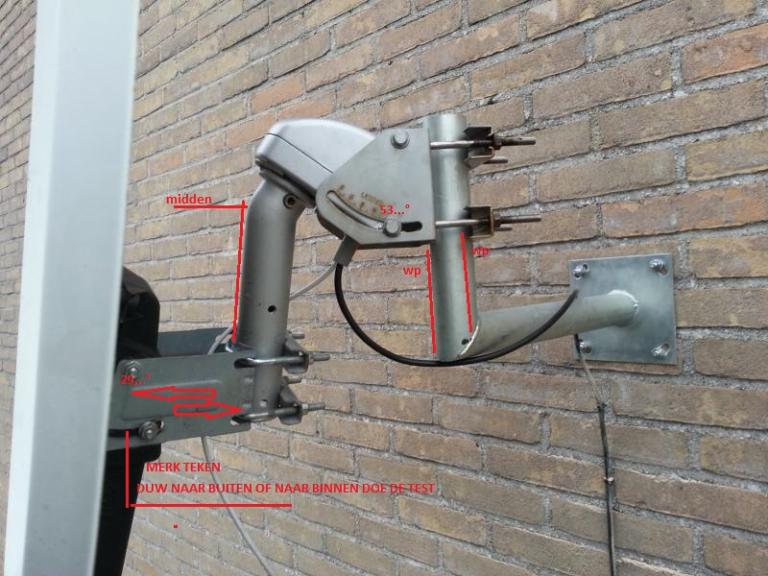

Bas1980 Geplaatst: 31 augustus 2014 Geplaatst: 31 augustus 2014 Hallo allemaal, Had even een kleine vraag. Wij zijn net verhuisd en ik heb natuurlijk de schotel set meegenomen. In Leeuwarden werkte de schotel prima en had ik signaal op alle satellieten. We zijn verhuisd naar Stiens en hier kan ik bijna geen enkele satelliet vinden. Opstelling: Schotel 90 cm precies waterpas aan de muur op het zuiden bevestigd. Daarachter een motor die er voor kan zorgen dat de schotel kan draaien naar verschillende satellieten. Vervolgens een Rebox ontvanger en een Skybox. Nadat ik de motor met schotel op 0 had teruggesteld deze exact op het magnetische zuiden uitgericht. In eerste instantie, bij het motorisch zoeken naar de Atlantic Bird op 5 west kreeg ik deze direct te pakken en had ik alle Franse zenders ook inclusief beeld. Ben toen begonnen met het geheel motorisch naar de Astra op 19.2 te sturen. Geen beeld en geen ontvangst. Bij het bijstellen van de elevatie tevens helemaal niets. Handmatig bijdraaien en stellen leverde de 19.2 op en hij kon ook alle zenders vinden. Bij het motorisch terug draaien naar de 5 west was deze vervolgens verdwenen. Handmatig wederom bijstellen en dit leverde weer de betreffende satelliet op 5 west op. Weer motorisch terug naar 19.2 maar deze was wederom weg. Schotel stond er gewoon diverse graden naast. Elevatie was wel goed. Vervolgens stuurde ik de schotel motorisch naar de 23.5. Geen signaal. Echter bij het handmatig proberen te stellen is het me al een week lang niet gelukt de 23.5 te vinden. Alles geprobeerd. omhoog, naar beneden, beetje links, beetje rechts, echt helemaal niets. Beide ontvangers inclusief tv op het dak gehad en geprobeerd. Wilde echt niet lukken. Vervolgens een reserve 60 cm ( Nieuw uit de doos ) schotel opgehangen. Deze gewoon handmatig geprobeerd te stellen. 19.2 is weer goed te vinden maar wederom geen 23.5 en al helemaal geen 5 west. Hoe kan dit? Ik heb echt alle mogelijke standen geprobeerd. Er staan wel wat huizen maar ik heb de schotel dusdanig hoog opgehangen dat deze over de huizen heen kijkt. Daarnaast hebben de buren ook 1 en die hebben wel gewoon tv. Wat kan hier toch aan de hand zijn? Verschillende schotelsets en diverse lnb's geprobeerd. Helemaal niets geen resultaat op de 19.2 na! Dank alvast voor de hulp! Groetjes Bas.

smetje limb.BE Geplaatst: 31 augustus 2014 Geplaatst: 31 augustus 2014 op je vorige woonplaats had je wel overal beeld zal ik maar zeggen! dus je plaatst alles gewoon terug,en hebt nergens andere instellingen ingevoerd! normaal als de buis waterpas staat hoef je hem maar gewoon terug te monteren,en gewoon links of naar rechts draaien met de motor die nog niet gans vast geschroefd is tot je beeld hebt op je laats bekeken zender,zit normaal altijd in het geheugen van je ontvanger. en om welke motor gaat het trouwens? Db. 900UHD 2X. 4x twin lnb 1x bosat 1.50m .Dreambox 7020hd v2 . Dreambox 800 Db 8000 1x. Db 800se Db 2X 500HD Sab unix triple 2x. Xsarius Galaxy 4K. Gigablue trio. Gigablue Quad Plus. Zgemma H7 Cabel en Sat Samsung UE65MU7070 4K Ultra HD Smart LED Samsung UE46F6650SSXXN led 1x LG 60"lb 870v

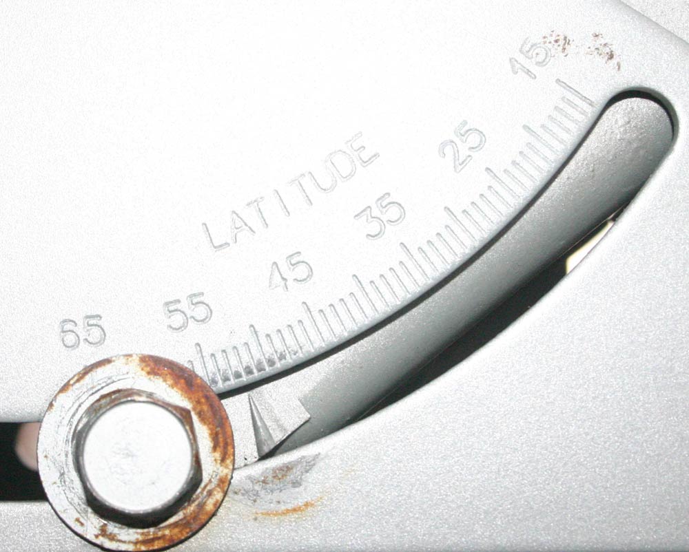

smetje limb.BE Geplaatst: 31 augustus 2014 Geplaatst: 31 augustus 2014 Latitude: 53.2644° zet deze eens op 51° of op 55° want ik denk dat het niet 100% waterpas staat Db. 900UHD 2X. 4x twin lnb 1x bosat 1.50m .Dreambox 7020hd v2 . Dreambox 800 Db 8000 1x. Db 800se Db 2X 500HD Sab unix triple 2x. Xsarius Galaxy 4K. Gigablue trio. Gigablue Quad Plus. Zgemma H7 Cabel en Sat Samsung UE65MU7070 4K Ultra HD Smart LED Samsung UE46F6650SSXXN led 1x LG 60"lb 870v
Sprietje Geplaatst: 31 augustus 2014 Geplaatst: 31 augustus 2014 Nee smetje, dat moet natuurlijk nooit. Als de mast precies waterpas staat zoals Bas1980 aangeeft, moet de schaalverdeling op de rotor moet op 53,26 staan. Als je de SES 5 dan niet ontvangt, moet je de elevatie van de schotel iets aanpassen, nooit die van de rotor.Anders wordt het als de mast voor- of achterover staat maar dan zeg ik: eerst zorgen dat de mast zuiver verticaal staat. Dat is voor een draaibare schotel gewoon een must.Tja, en dan ben je natuurlijk weer een gezegend mens als je beschikt over een electronische waterpas die alles tot op de tiende graad nauwkeurig aangeeft. Ik heb die jaren geleden eens aangeschaft bij zo'n Duitse grootgrutter toen die voor een paar tientjes te koop was. Wat heb ik daar al een plezier van gehad.Gisteren nog toen ik bij iemand een schotel van 1meter plaatste waarbij ik zag dat de bestaande hoekmuurbeugel 3 graden voorover stond. Toen wist ik meteen dat ik de elevatie van de schotel 3 graden hoger moest instellen om de satelliet te vinden.
smetje limb.BE Geplaatst: 31 augustus 2014 Geplaatst: 31 augustus 2014 dan verzet je maar effe je schotel een graad of 2 naar boven of beneden he sprietje en doe de test Db. 900UHD 2X. 4x twin lnb 1x bosat 1.50m .Dreambox 7020hd v2 . Dreambox 800 Db 8000 1x. Db 800se Db 2X 500HD Sab unix triple 2x. Xsarius Galaxy 4K. Gigablue trio. Gigablue Quad Plus. Zgemma H7 Cabel en Sat Samsung UE65MU7070 4K Ultra HD Smart LED Samsung UE46F6650SSXXN led 1x LG 60"lb 870v
