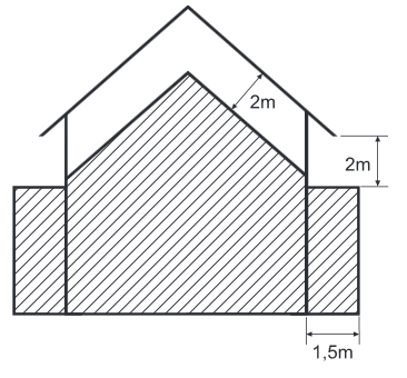

Sprietje Geplaatst: 31 augustus 2014 Geplaatst: 31 augustus 2014 Beste VuMADAls een schotel lager dan 2 meter onder de dakrand staat en binnen 1,5 meter binnen de hoekmuren van je huis, dan is het niet noodzakelijk om de schotel te aarden.Het aarden van een schotelantenne wordt belangrijker naar mate er meer satellietontvangers op de schotel zijn aangesloten.Stel je werkt met een multiswitch waarop 24 satellietontvangers zijn aangesloten, dan zou je toch niet graag willen dat door één klap al die ontvangers uitgebrand zijn.
