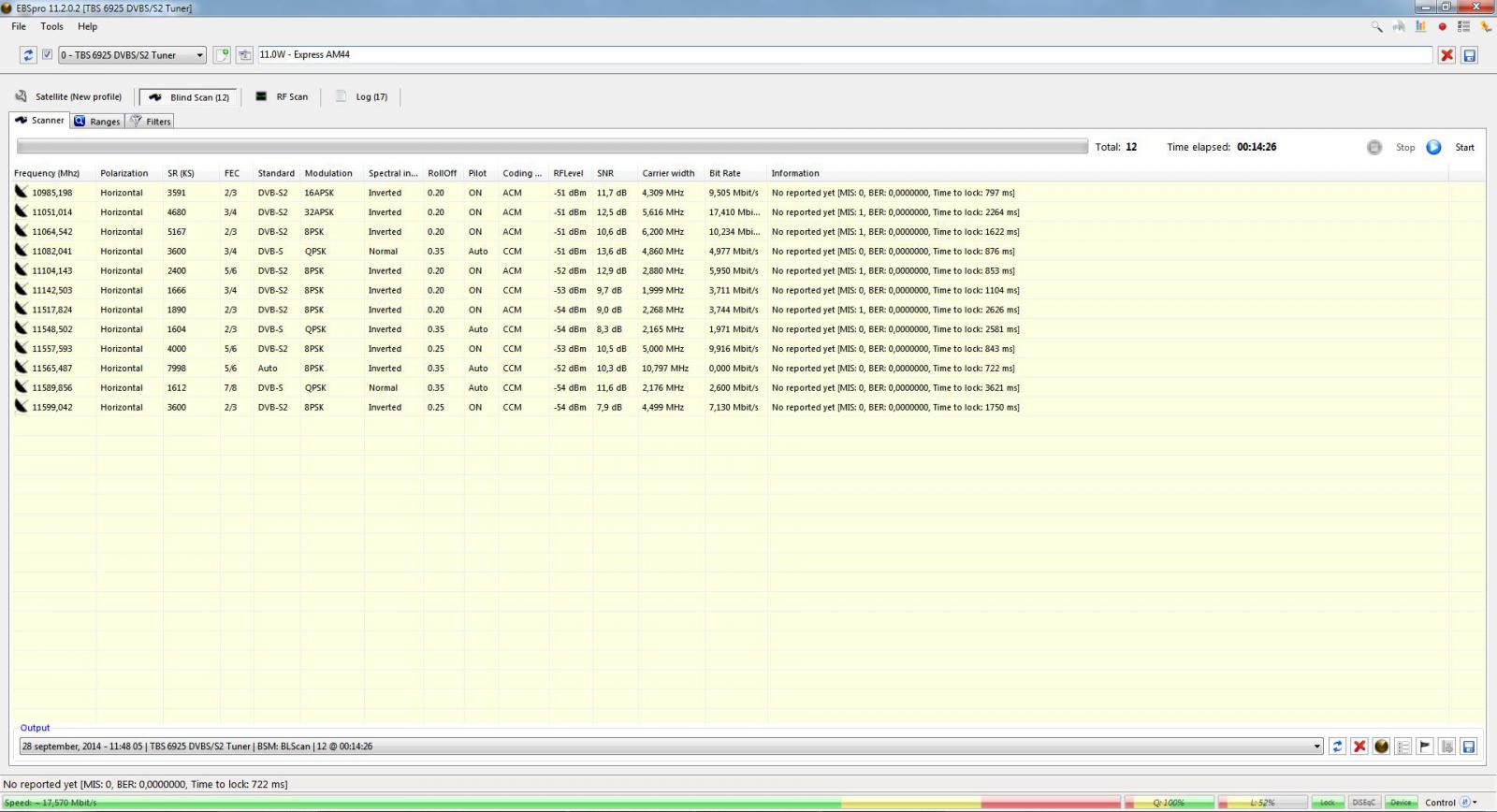

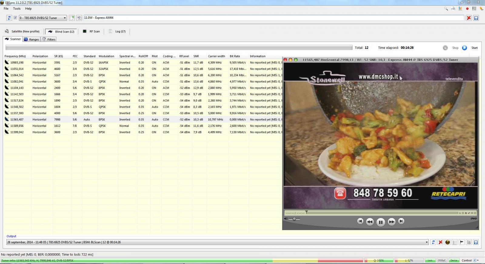

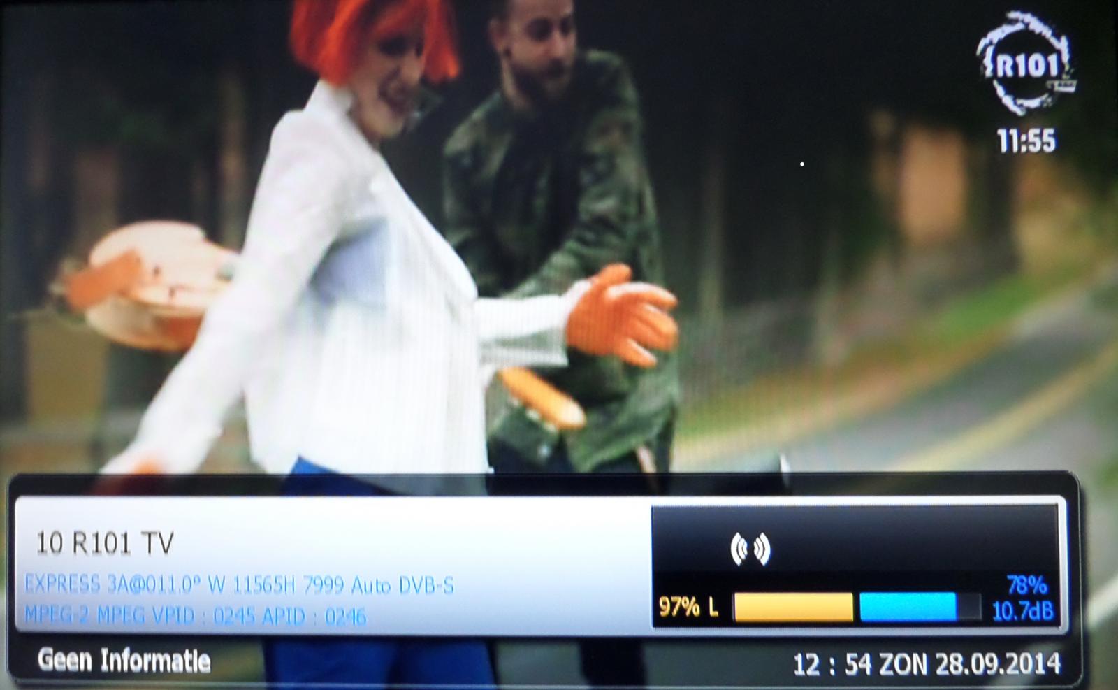

Crazy Sat Geplaatst: 28 september 2014 Geplaatst: 28 september 2014 (aangepast) Eduard, Hierbij een "blindscan" van deze Express AM44 maar enkel op de horizontale polarisatie 's1 beam' , Op de verticale polarisatie zitten enkel tp's die je slechts in het midden-oosten kan ontvangen via de 's2 beam'. De resultaten zijn via EBS Pro met een TBS 6925 kaart ( dus ook de ACM coderingen ). Er zitten wel enkele feeds tussen. De signaalwaarden zijn praktisch dezelfde als op mijn Technomate TM-5402 HD M3. Ontvangst is met een Deltastar 90 cm schotel. Zie screenshots. Groeten. 28 september 2014 aangepast door Crazy Sat feedhunting , a crazy hobby ! Edison OS mio 4K UHD + Octagon SF8008 4K UHD + Dr.HD F15 + Edison OS mini + Technomate TM-5402 HD M3 CI , Moteck SG2100 + Deltastar 90 cm + Invacom C120 QDF-031 Quad lnb + SkyStar HD2,TBS5927 , en TT-budget S2-1600 kaart. Channel Master 180 cm schotel + ESX241 lnb voor C-band. DVB-T2 via Oostvleteren,Egem,Mont des Cats,Bouvigny en Doornik.
Eduard07 Geplaatst: 28 september 2014 Auteur Geplaatst: 28 september 2014 Crazy Sat, hartelijke dank voor deze mooie feedback. Ik zie ik dat jij nagenoeg dezelfde waarden hebt als ik op mijn 99cm Fuba met Inverto BU : 10,3 dB op de 11.566 H (R101 TV) (zojuist gemeten). Ik merk dat de stabiliteit van deze frequentie (wellicht ook andere, heb ik niet gecheckt) eind van de middag achteruit loopt in vlagen van een seconde tot onder de threshold van de Vu+ Duo. Na 20.00 uur is het signaal weer bijgetrokken en stabiel. Jij hebt dus gemeten met een Invacom lnb? Dat is natuurlijk wel even iets anders dan de Inverto BU van een tientje. En dan toch exact dezelfde dB uitkomsten. Heel interessant. Vu+ Duo2 + PLi 4.0 + Fuba DAA110 + Stab 120Vu+Solo2 + Fuba DAA 850 + multifeed met 2 twin Alps + 1 quattro Alps + 1 twin MTI + PLi 4.0

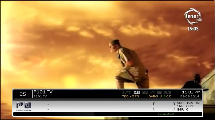

smetje limb.BE Geplaatst: 29 september 2014 Geplaatst: 29 september 2014 (aangepast) met de Xtrend 9000 is dat 10.9DB met pb soft 29 september 2014 aangepast door smetje limb.BE Db. 900UHD 2X. 4x twin lnb 1x bosat 1.50m .Dreambox 7020hd v2 . Dreambox 800 Db 8000 1x. Db 800se Db 2X 500HD Sab unix triple 2x. Xsarius Galaxy 4K. Gigablue trio. Gigablue Quad Plus. Zgemma H7 Cabel en Sat Samsung UE65MU7070 4K Ultra HD Smart LED Samsung UE46F6650SSXXN led 1x LG 60"lb 870v

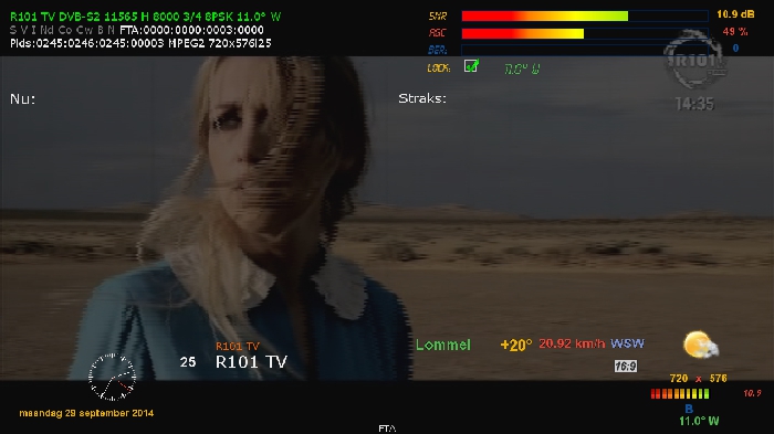

smetje limb.BE Geplaatst: 29 september 2014 Geplaatst: 29 september 2014 met de dreambox 8000 met pb soft en dezelfde instellingen Db. 900UHD 2X. 4x twin lnb 1x bosat 1.50m .Dreambox 7020hd v2 . Dreambox 800 Db 8000 1x. Db 800se Db 2X 500HD Sab unix triple 2x. Xsarius Galaxy 4K. Gigablue trio. Gigablue Quad Plus. Zgemma H7 Cabel en Sat Samsung UE65MU7070 4K Ultra HD Smart LED Samsung UE46F6650SSXXN led 1x LG 60"lb 870v
