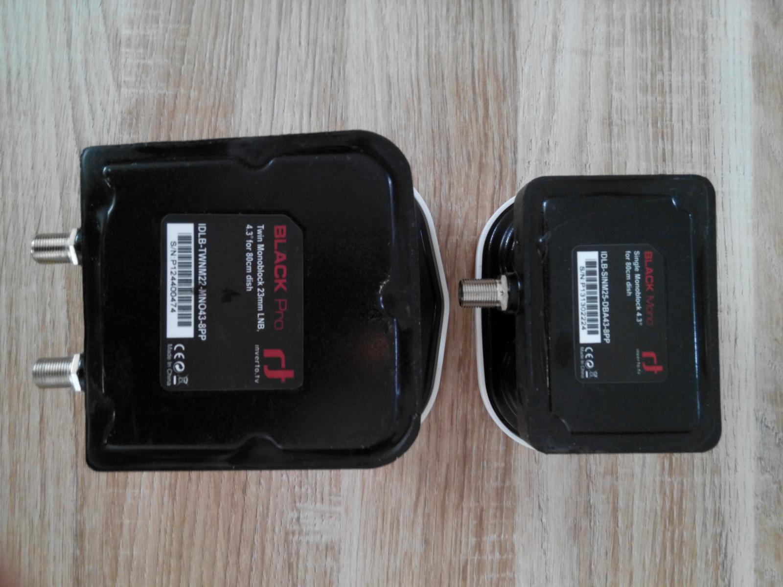

Bedoel je misschien de Visiosat Bi Satellite? Met een houder voor twee lnb's is die alleen voor de Astra 19,2 en Hotbird te koop en daar heb je natuurlijk niets aan. Je zou dan een houder met 3 lnb's kunnen nemen en die voor de Astra 28,2 niet gebruiken.
Visiosat is natuurlijk een hele mooie degelijke schotel maar er passen alleen smalle lnb's op.
