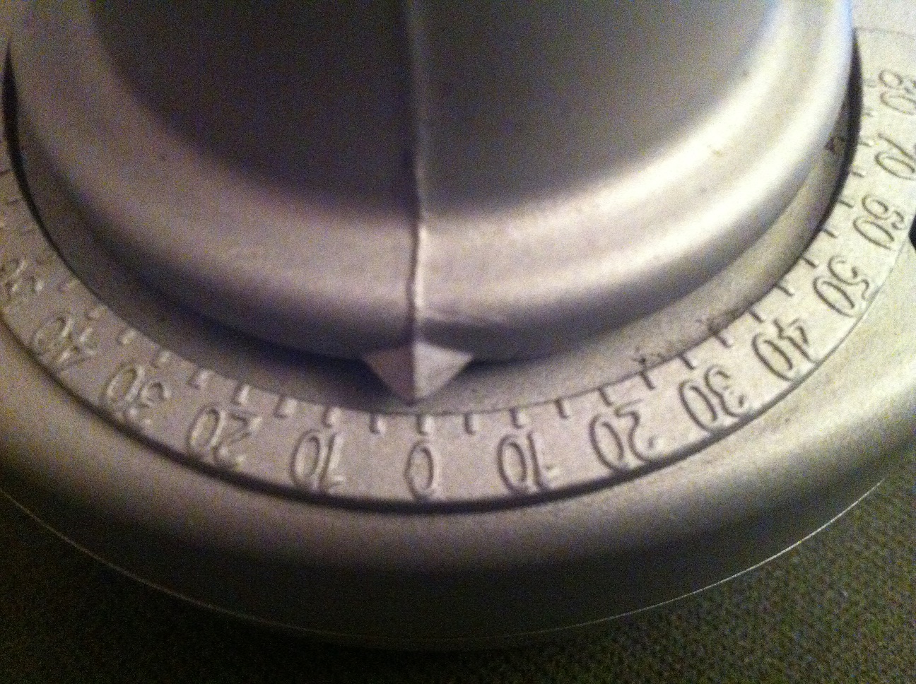

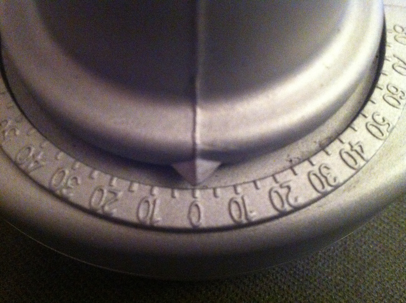

lujo Geplaatst: 1 november 2014 Geplaatst: 1 november 2014 (aangepast) Ik ben mijn Moteck-2100A wat beter aan het bekijken en met mijn Maxdigital 2100S geef ik verschillende opdrachten. Een van die opdrachten is "Ga naar reference". Als ik dat doe dan komt de motor niet precies op 0 uit. Zie beide foto's waarvan foto één positie is die motor aanneemt nadat ontvanger opdracht "ga naar reference" heeft gestuurd. Foto twee is als ik via het knopje op de motor gezorgd heb dat ie echt in positie 0 staat. 1 november 2014 aangepast door lujo
smetje limb.BE Geplaatst: 1 november 2014 Geplaatst: 1 november 2014 (aangepast) ik denk dat je die waarden met een korrel zout moet nemen ! en als je hem juist op 0° hebt staan kan je hem dan niet opslaan ? dan staat hij toch me goed kan je de ontvanger op usals zetten ? 1 november 2014 aangepast door smetje limb.BE Db. 900UHD 2X. 4x twin lnb 1x bosat 1.50m .Dreambox 7020hd v2 . Dreambox 800 Db 8000 1x. Db 800se Db 2X 500HD Sab unix triple 2x. Xsarius Galaxy 4K. Gigablue trio. Gigablue Quad Plus. Zgemma H7 Cabel en Sat Samsung UE65MU7070 4K Ultra HD Smart LED Samsung UE46F6650SSXXN led 1x LG 60"lb 870v

hvdh Geplaatst: 1 november 2014 Geplaatst: 1 november 2014 Lujo, geef als de pijl precies op 0 staat, eens een reset (met paperclip o.i.d. in de kleine opening). Als ik me goed herinner, wordt dit dan de nieuwe referentie. (alleen doen als je USALS gebruikt!) Dr.HD F16, TBS 5927, ET 8500, T-55 voor 9/13/19/23/28/39/42/45°O, Technisat 52/53°O, Laminas 120cm 1°W...68°O.
