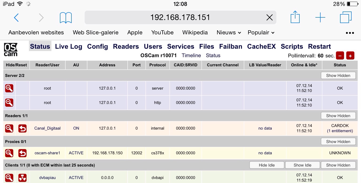

Misschien dat de webif een beetje helpt?

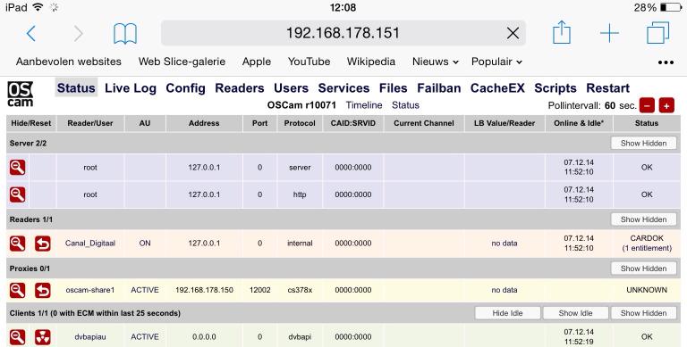

Configuratie voor de eerste client aangepast zodat hij voor de Canal Digitaal zenders de kaart in de interne reader gebruikt. Voor de TVV zenders gebruikt hij de lokale share van beneden. Ga er zo vanuit dat ook de kaart in de client automatisch wordt geüpdate. Zie bijgevoegd screenshot
Dat ziet er goed uit.

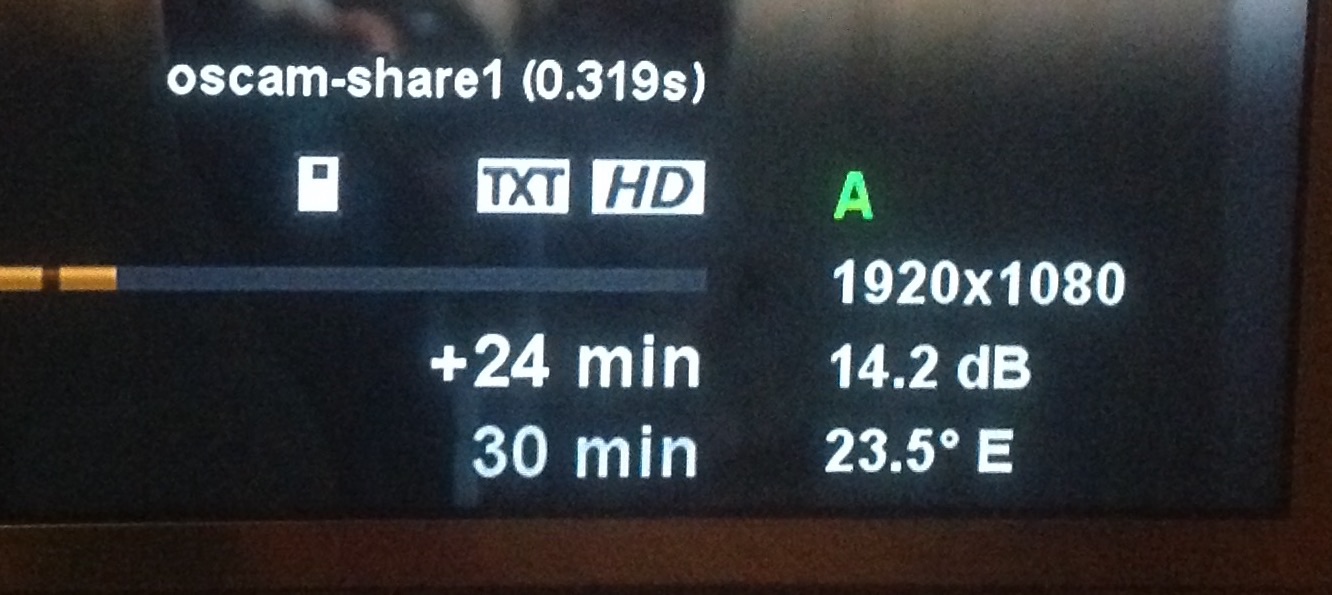

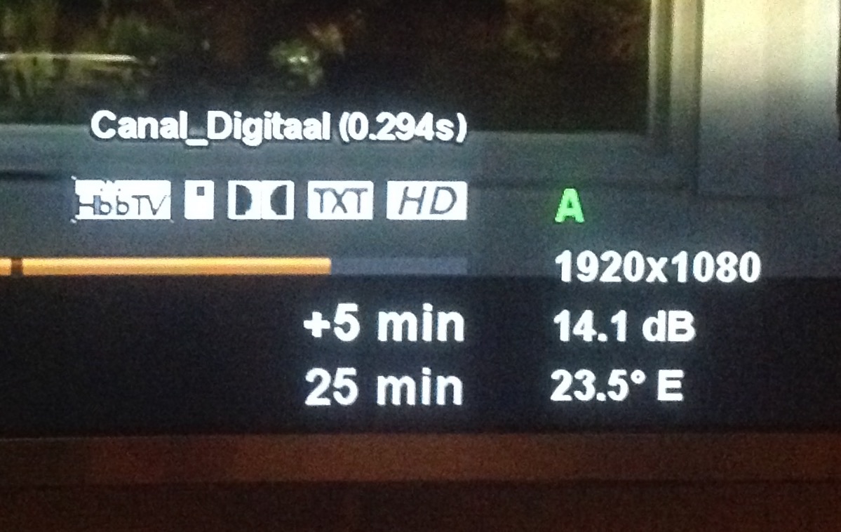

Even twee foto's gemaakt. De eerste van NPO 3 en de tweede van VTM (via lokale share)
Zou kunnen, maar de eerste kaart heeft een volledig abo (is mijn enige luxe). De tweede kaart heeft alleen EntertainmentHD+Filmnet. Met de huidige share heeft de slaapkamer dus ook het volledige pakket.
