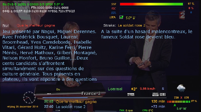

smetje limb.BE Geplaatst: 26 december 2014 Geplaatst: 26 december 2014 france 2 hd heb ik wel signaal Db. 900UHD 2X. 4x twin lnb 1x bosat 1.50m .Dreambox 7020hd v2 . Dreambox 800 Db 8000 1x. Db 800se Db 2X 500HD Sab unix triple 2x. Xsarius Galaxy 4K. Gigablue trio. Gigablue Quad Plus. Zgemma H7 Cabel en Sat Samsung UE65MU7070 4K Ultra HD Smart LED Samsung UE46F6650SSXXN led 1x LG 60"lb 870v

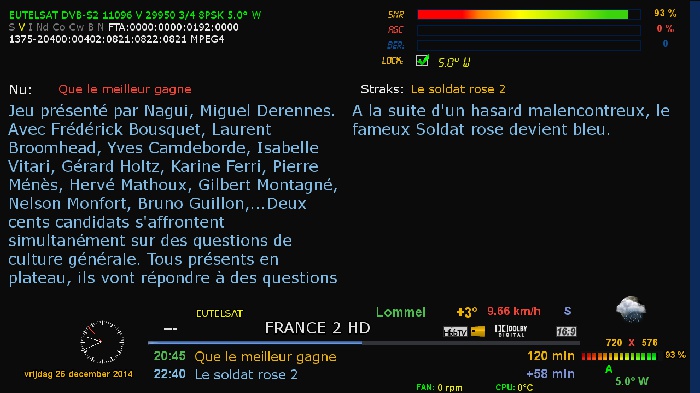

SouLGuY Geplaatst: 26 december 2014 Auteur Geplaatst: 26 december 2014 france 2 hd heb ik wel signaal france 2 HD 5west.jpg Ja ik ook, maar is gecodeerd. Ik heb het over dit --> 12648 V VU+Solo4K + DVB-C (VTI+Oscam) / Topfield 7700HSCI TeVii DVB-S2 S470 / TBS DVB-S2 Tuner met CI USB Wave Toroidal T90 / 8 LNB's / NOXON A550+ DABLogitech Harmony One / Dell Studio XPS Win 10
Alex1970 Geplaatst: 26 december 2014 Geplaatst: 26 december 2014 (aangepast) Ja ik ook, maar is gecodeerd. Ik heb het over dit --> 12648 V Hiervoor heb je een ontvanger nodig die multistreams kan ontvangen. Lees dit anders ook even: https://www.sat4all.com/forums/topic/342412-franse-hd-zenders-op-eutelsat-5w/?fromsearch=1 26 december 2014 aangepast door Alex1970 Dreambox DM920: 2x Triple tuner (2x DVB-S2X multistream + DVB-C/T2) OpenPLi 9 Xtrend ET10000: 1x DVB-S2, 2x DVB-C/T2, IPTV OpenPLi 9 VU+ Duo / Dreambox DM800 / TBS 5925 Channel Master 180cm offset: 39.0°E-37.6°W, Channel Master 120cm offset: 23.5°E-8°W SAB 97 schotel 45.1°E-60°E, 80cm vast: 28.2°E/23.5°E/19.2°E/13°E | DVB-T/DAB: VHFIII/UHF combi-antenne op zolder.
