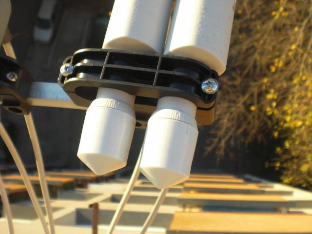

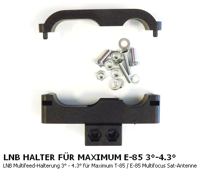

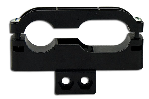

Bij een E85 kun je houders bestellen zodat ze 3-4,3 graden uit elkaar staan. Die moet je dan twee stuks nemen om de 13 samen met de 16 te monteren en 19,2 samen met de 23,5. Voor de Astra 28,2 kun je de gewone houder nemen met een verloopring.

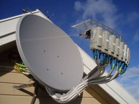

Je weet dat die hele smalle lnb's een stuk gevoeliger zijn voor regendruppels dus ik adviseer je dan ook een regenkap te maken die over alle lnb's heen gaat.

Ik heb intussen in mijn T90 antenne al driekwart jaar een reeks smalle SAB Slim Premium SPQ LNB's (deels quad) mij uitstekende beelden van 9 satellieten leveren. Op 16 graden een volstrekt ongestoorde ontvangst van de TVR zenders, van Taraf, Etno, Favorit, eStrada, West, b1, Realitatea, Alfa Omega, Money Ch en het TV7 Moldova pakket. Zonder meer aan te bevelen. 88 cm of 90 cm maakt op zich uiteraard geen verschil maar je moet wel iets met voldoende breedtewerking hebben zodat je een aantal papegaaien op zo'n stokje naast elkaar kunt zetten. Omdat ik geen ervaring heb met andere dan T90 of dual LNB systemen kan ik niet echt iets bijdragen aan de vraag welk type antenne het moet zijn indien het (per sé) geen T90 mag zijn (??).
Ik heb trouwens absoluut NIET de indruk dat deze LNB's per definitie minder goed zouden zijn dan Black Ultra's. Nooit specifiek gemeten maar ik merk geen wezenlijke verschillen met een andere draaibare 90 cm schotel die wel een Black Ultra aan boord heeft.
PS: ik gebruik geen enkele vorm van afdekking van de LNB's tegen regen o.i.d.
