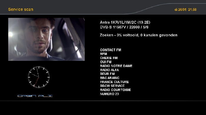

Sattofiel Geplaatst: 20 januari 2015 Geplaatst: 20 januari 2015 Ik kan de franse radiozenders op astra 19 niet meer horen op de ET9000, krijg de melding afstemmen mislukt. Handmatig zoeken levert 0 zenders op, volgens Kingofsat staat alles goed (11568, v, DVB-s, 22000, 5/6). in de fastscan lijst van CD staan ze dus wel. Mis ik iets?? Heb dreambox edit 3.0.0, moet ik daar iets in aanpassen bij de transponder of zo? VU+ Ultimo 4K BT (Pli) 2xDVBs,1xDVB-T2, VU+duo4kse (DVB-s FBC,DVB-C FBC, USB turbo se DVB-C/T2),,Panasonic TH 42PY-700 FullHD plasma, Triax 78, Astra 19-23-28

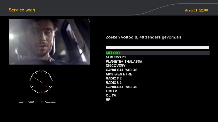

smetje limb.BE Geplaatst: 20 januari 2015 Geplaatst: 20 januari 2015 (aangepast) bedoel je deze hier toch geluid op de vrije zenders 20 januari 2015 aangepast door smetje limb.BE Db. 900UHD 2X. 4x twin lnb 1x bosat 1.50m .Dreambox 7020hd v2 . Dreambox 800 Db 8000 1x. Db 800se Db 2X 500HD Sab unix triple 2x. Xsarius Galaxy 4K. Gigablue trio. Gigablue Quad Plus. Zgemma H7 Cabel en Sat Samsung UE65MU7070 4K Ultra HD Smart LED Samsung UE46F6650SSXXN led 1x LG 60"lb 870v

Sattofiel Geplaatst: 20 januari 2015 Auteur Geplaatst: 20 januari 2015 Maakt niet uit , geen geluid, niet op 11567, niet op 11568 fec setting maakt niet 0 zenders gevonden... VU+ Ultimo 4K BT (Pli) 2xDVBs,1xDVB-T2, VU+duo4kse (DVB-s FBC,DVB-C FBC, USB turbo se DVB-C/T2),,Panasonic TH 42PY-700 FullHD plasma, Triax 78, Astra 19-23-28

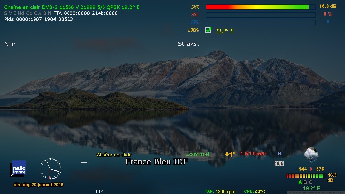

smetje limb.BE Geplaatst: 20 januari 2015 Geplaatst: 20 januari 2015 hier toch signaal enz Db. 900UHD 2X. 4x twin lnb 1x bosat 1.50m .Dreambox 7020hd v2 . Dreambox 800 Db 8000 1x. Db 800se Db 2X 500HD Sab unix triple 2x. Xsarius Galaxy 4K. Gigablue trio. Gigablue Quad Plus. Zgemma H7 Cabel en Sat Samsung UE65MU7070 4K Ultra HD Smart LED Samsung UE46F6650SSXXN led 1x LG 60"lb 870v

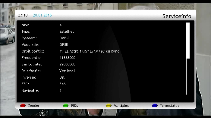

smetje limb.BE Geplaatst: 20 januari 2015 Geplaatst: 20 januari 2015 (aangepast) heb je hem ook gewoon op dvb-s staan en ook op qpsk zie vorige afbeelding ik heb hem ook maar ingegeven ps heb je op andere verticale zender beeld enz ? 20 januari 2015 aangepast door smetje limb.BE Db. 900UHD 2X. 4x twin lnb 1x bosat 1.50m .Dreambox 7020hd v2 . Dreambox 800 Db 8000 1x. Db 800se Db 2X 500HD Sab unix triple 2x. Xsarius Galaxy 4K. Gigablue trio. Gigablue Quad Plus. Zgemma H7 Cabel en Sat Samsung UE65MU7070 4K Ultra HD Smart LED Samsung UE46F6650SSXXN led 1x LG 60"lb 870v

Sattofiel Geplaatst: 20 januari 2015 Auteur Geplaatst: 20 januari 2015 Uiteraard op DVB-S en QPSK gezocht. VU+ Ultimo 4K BT (Pli) 2xDVBs,1xDVB-T2, VU+duo4kse (DVB-s FBC,DVB-C FBC, USB turbo se DVB-C/T2),,Panasonic TH 42PY-700 FullHD plasma, Triax 78, Astra 19-23-28
Sattofiel Geplaatst: 20 januari 2015 Auteur Geplaatst: 20 januari 2015 Ook op 11566 niks gevonden. Hij is wel razendsnel klaar met zoeken, binnen een seconde. VU+ Ultimo 4K BT (Pli) 2xDVBs,1xDVB-T2, VU+duo4kse (DVB-s FBC,DVB-C FBC, USB turbo se DVB-C/T2),,Panasonic TH 42PY-700 FullHD plasma, Triax 78, Astra 19-23-28
