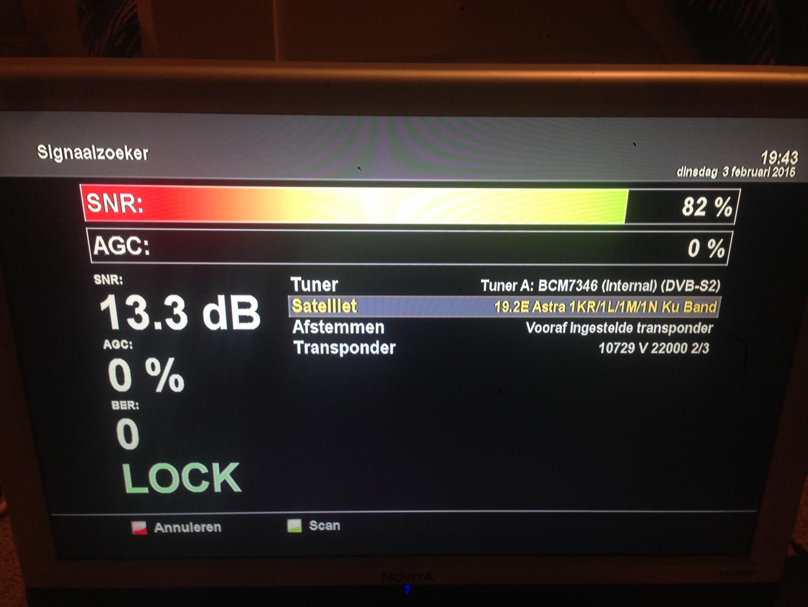

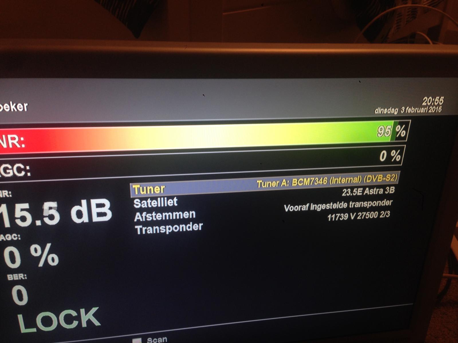

Met de 19.2 in de houder en met 29.0 graden elevation kan ik hem juist afstellen op astra 1, maar krijg ik met geen mogelijkheid signal op de 23.5 (astra 3)
met de 23.5 in de houder en met 28 graden elevation kan ik hem juist afstellen op astra 3, maar dan krijg ik met geen mogelijkeheid signaal op de 19.2

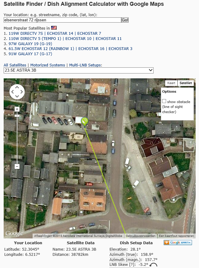

De loshangende kop van de Astra 19,2 moet lager staan dan die van de 23,5.
De elevatie van de schotel moet je dus op 28,1 graden instellen om de Astra 23,5 satelliet te vinden maar deze waarde is betrekkelijk en geldt alleen maar als de mast zuiver verticaal staat en de offsethoek van de schotel niet afwijkt van het theoretisch gegeven. Die elevatiestand is dan ook alleen maar bedoeld om de satelliet te vinden. Het fijnafstellen doe je op maximale signaalkwaliteit (elevatie en draairichting).
