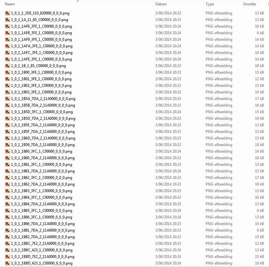

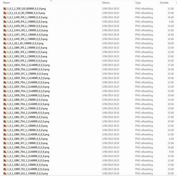

Ik heb een ganse reeks picons ( voor zo een 47 MB in totaal ) , heel veel zeg maar , die staan onder een map op mijn C:/picon . Ook staan deze op mij harde schijf van de Dreambox onder : media/hdd/picon
Echter ik mis er een tiental op de 19,2°E en 23,5°E . Bvb. CNN int
Ik weet wel hoe ik deze kan aanmaken via Photoshop , maar eens deze klaar zijn welke bestandsnaam dien ik deze te geven zodat deze zichtbaar worden bij de favorietenlijst. Hangt deze bestandsnaam af van de satellietpositie , frequentie , of iets anders ?
Ik geef je een screenshot van wat ik bedoel :

De picons krijgen de naam van de service reference.
Deze kun je makkelijk krijgen via DreamBoxEdit: laad je zenderlijst erin, klik rechts op de zender waar je het picon wil toevoeegen en dan op de knop kopieer Service Referentie of iets gelijkaardigs.
Je plakt dit dan in de naam van je png en indien nodig zet je er nog .png achter.
Andere mogelijkheid: gebruik de picon Manager van Mister-T.
Met dit programma kan je aan je favorieten logos toewijzen, enkel deze worden via het netwerk naar de stb gestuurd.
Je kan een piconpakket inladen en daarnaast nog manueel picons via drag and drop toevoegen (en de manager geeft de picon automatisch de juiste naam).
Ik weet niet of dit Programma misschien hier ergens te vinden is, in het vuplus support forum vind je het (niet verwarren met de piconmanager, dit is een plugin).

In Dreambox edit is het vrij simpel, je moet daar eerst wel een map opgeven waar alle picons horen te staan.
Zenderlijst openen, op de zender zonder picon gaan staan en met de rechtermuisknop , "asign picon to service" aanklikken.
De betreffende picon in zijn map opzoeken en klikken.
De naam en de map waar de nieuwe picon staat speelt hoegenaamd geen rol.
Dreambox edit kopieert deze over naar de juiste map en geeft er meteen de juiste benaming aan.
Dat komt dan terecht in de map picons als 1_0_19_1B91_C88_3_EB0000_0_0_0.png.

Dank u , alles is prima gelukt.
