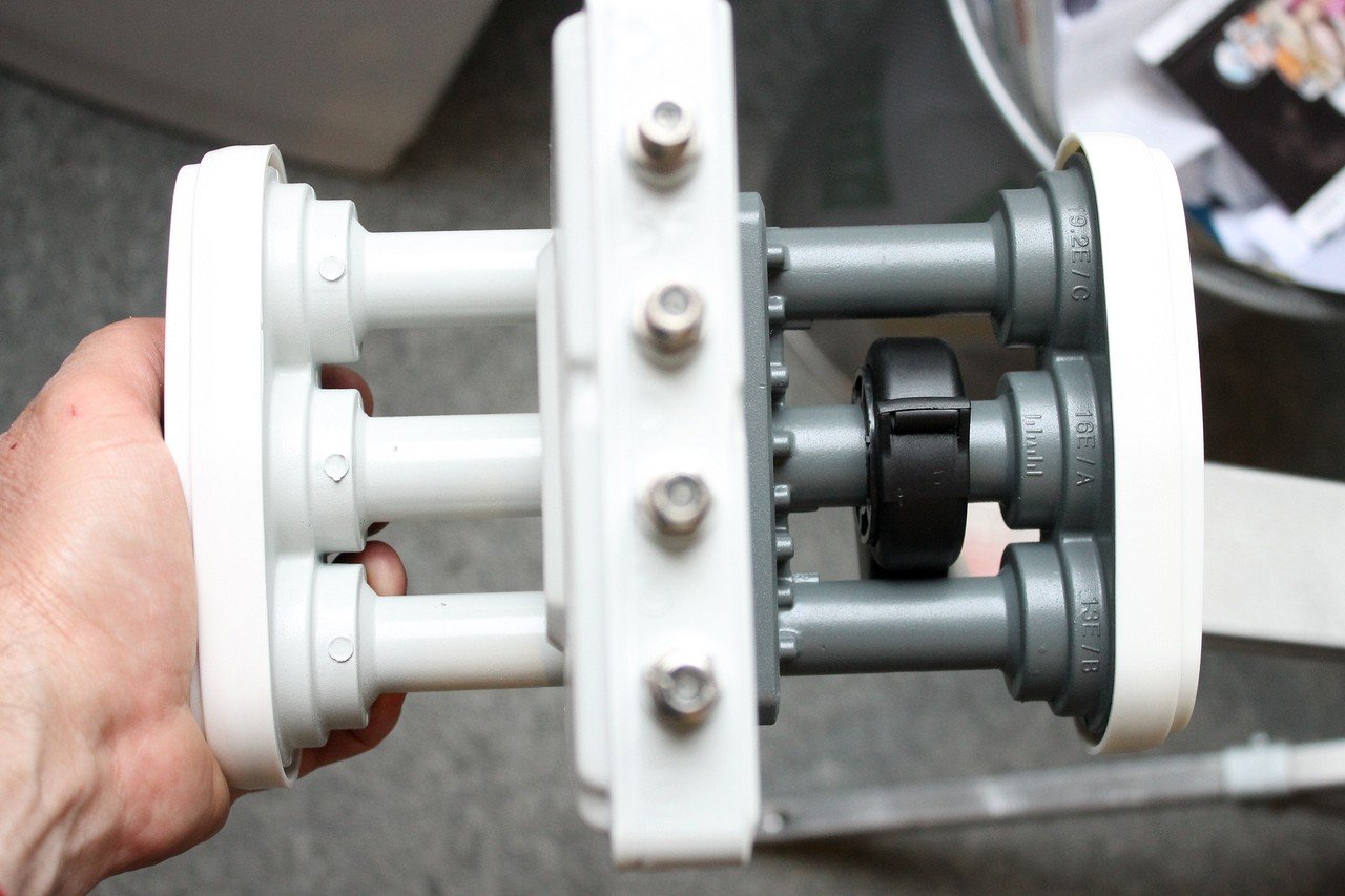

Heb per ongeluk de 5068 inplaats van de 5064 besteld.
Wist niet dat er ondertussen een versie voor 85cm is.
Kan de 5068 ook met een TD78 ???
Zie dat de 5064 overigens moeilijk te krijgen is in Nederland

De Inverto triple-lnb 5064 is in Nederland te koop onder Canal Digitaal triple-lnb en is te koop voor €88,-
De Inverto 5068 is een triple-lnb voor de 13 -16 -19,2 oost. Waarschijnlijk staan de antennes iets anders dan bij de triple-lnb voor de Astra's maar daar zal je weinig van merken. De afstanden van de lnb's zijn hetzelfde dus je kunt deze lnb net zo goed als de Canal Digitaal triple-lnb ook op een Triax 78 plaatsen.
OK, dan ruil ik de kop niet om maar de schotel, dat is goedkoper.
Ik heb ooit een 13-16-19.2 (bedoeld voor 65cm ??)  op een TD78 geplaatst en dat ging prima.
Misschien ben ik in de war. Bestaat de 13-16-19.2 in twee versies, voor 65 en voor 85cm schotels ?
Of is de 13-16-19.2 alleen voor 85cm en de 19.2-23.2-28.2 alleen voor 65cm ??

Beste Snoopy
Bij de 13-16-19,2 is de afstand tussen de satellieten 3° en 3,2°
Bij de 19,2-23,5-28,2 is de afstand tussen de satellieten 4,3° en 4,7°
Omdat de afstand tussen de satellieten bij de Canal Digitaal triple-lnb groter is, maar bedoeld is voor een schotel van 60cm, zijn de afstanden van de lnb's hetzelfde als de triple-lnb voor de 13-16-19,2 met kleinere satellietafstanden voor een 80cm-schotel.
Duidelijk Sprietje en bedankt. Straks de TD64 maar omruilen voor een TD78.

Dus nog even voor de duidelijkheid, de triple-lnb van Inverto met 1 aansluiting is voor de ontvangst van de Astra 19,2-23,5-28,2 te gebruiken op een schotel van 60cm maar ook voor een schotel van 70cm breed (Triax 78).
Op een Triax 78 geeft hij beter signaal maar is iets moeilijker af te stellen dan op een Triax 64. Het kost je dus iets meer moeite maar het betere signaal is dat dubbel en dwars waard.
Ik was niet duidelijk/volledig:
Ik ga inderdaad de 13-16-19,2  gebruiken voor 19,2-23,5-28,2
Dus in dat geval kan ik wel de 64cm gebruiken. Ik vond het al
raar want de koppen zitten op exact dezelfde positie.
