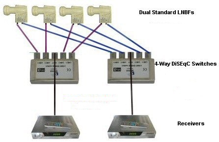

marinepik33 Geplaatst: 24 februari 2015 Geplaatst: 24 februari 2015 Ik heb een Visiosat Bisat schotel met een viertal enkele Alps LNB's die via een DISEqC naar mijn ontvanger gaan. Nu wil ik een Twin Tuner ontvanger met een PVR aanschaffen en moet ik dus het e.e.a. veranderen. Er moeten dus o.a. 4 nieuwe Alps twin LNB's komen. Kan iemand mij. misschien via duidelijke tekeningen hoe ik alles moet aansluiten, d.w.z. van de schotel tot aan de ontvanger. Bij voorbaat mijn dank. Sietse
edbe Geplaatst: 25 februari 2015 Geplaatst: 25 februari 2015 duidelijker kan het niet....top 2 x KPN TV+ Box & Formuler Z11 Pro
Sprietje Geplaatst: 25 februari 2015 Geplaatst: 25 februari 2015 Zou je eens een foto willen maken van je lnb's als de nieuwe geplaatst zijn? Het liefst vanaf de schotel genomen zodat de voorzijde van de lnb's goed zichtbaar zijn.
marinepik33 Geplaatst: 2 maart 2015 Auteur Geplaatst: 2 maart 2015 (aangepast) Sprietje, weer heel erg bedankt, zoals EDBE reeds opmerkte, duidelijker kan het niet, top!! En op jouw vraag om foto's, ik zal mijn best doen maar ik ga geen halsbrekende toeren uithalen, dat laat ik liever aan de jeugdige satelliet liefhebbers over. Ik hoop dat jij dat kunt begrijpen. Nog even het volgende, als ik mijn huidige Alps LNB's ga vervangen voor de 4 twin Alps moet er dan nog iets aan de uitrichting gebeuren of zal dat niet nodig zijn. De nieuwe Alps zijn tenslotte even groot als de huidige. 2 maart 2015 aangepast door marinepik33

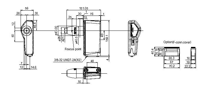

Sprietje Geplaatst: 2 maart 2015 Geplaatst: 2 maart 2015 Nee, er hoeft aan de uitrichting van de schotel niets te gebeuren.De koppen van de ALPS twin-lnb's zijn hetzelfde maar de behuizing is wel breder namelijk 56mm i.p.v. 47mm bij de single maar dat moet geen probleem zijn.
