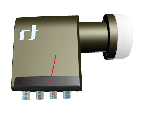

Om te voorkomen dat er water in de F-connector of coaxkabel loopt, is heb heel belangrijk het regenkapje van de lnb omlaag te trekken. Helaas zijn er heel veel mensen die er niet eens erg in hebben dat een lnb een regenkapje heeft.
En dat vergeten mensen met invertos omdat het domweg niet vermeld wordt.

Niet elk LNB merk heeft deze mogelijkheid van een kapje.

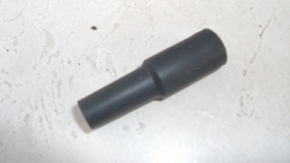

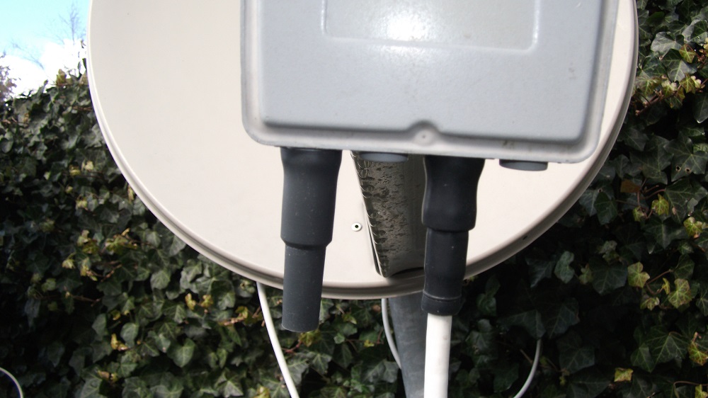

Het waterdicht afsluiten van een F-connector geeft wel eens problemen vooral bij de DUO LNB waar geen afdichtingen worden bijgeleverd.
Dit is op te lossen met een flexibele rubber afdichting die gebruikt kan worden voor elk merk LNB. (Zie afbeeldingen)
aangepast door ben klever
