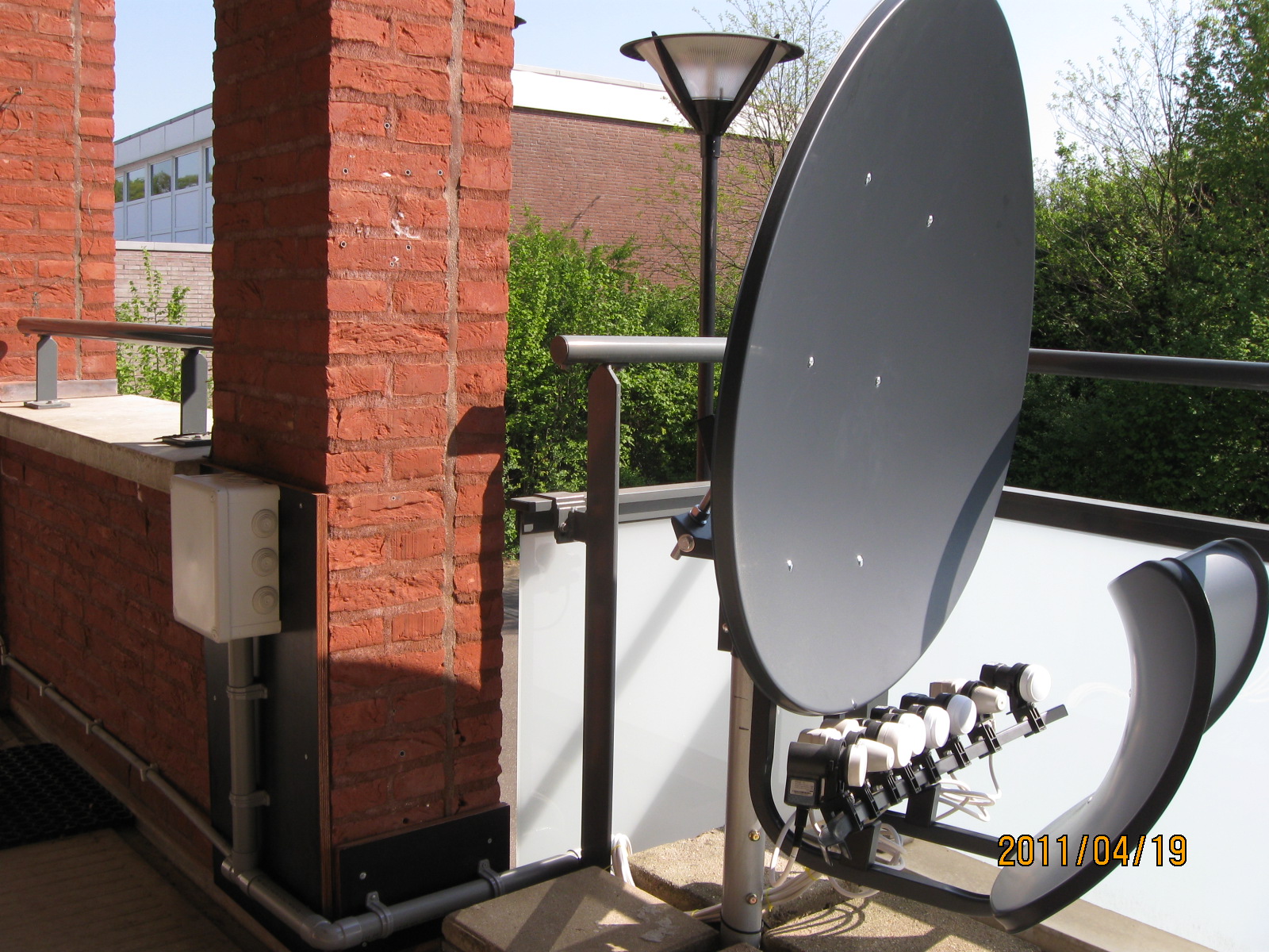

roelko Geplaatst: 10 maart 2015 Geplaatst: 10 maart 2015 Super mooi geïnstalleerd! Mooi kabels weg gewerkt met pvc buis! Gr. Maxdigital XP1000 - Wave.T90T90: 28.2-23.5-19.2-16.0-13.0-9.0-4.8-0.8-5 west.Xtrend et 9000HD
