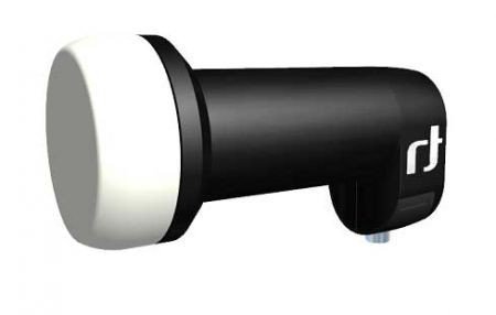

Oplossing blackeyes Geplaatst: 2 april 2015 Oplossing Delen Geplaatst: 2 april 2015 gewone 88 triax met een goeie switch (spaun of triax en 4 inverto black ultra twin en je bent klaar 1 vu duo//vuduo2//mutant hd51 4k // 65 inch lg4k 2 keer gibertini 100 // t90 // triax 88 Link naar reactie Delen op andere sites Meer opties om te delen...
LAURO2008 Geplaatst: 2 april 2015 Auteur Delen Geplaatst: 2 april 2015 Great !!! A straightforward answer But tell me, why a twin instead of single Black Ultra? I just need 4 cables into the Spaun and 1 out to the decoder. Thanks Blackeyes Clarke Tech 4100 HD plus | Gibertini 104 cm | Black Ultra | Diablo 2 | Clarke Tech HH 390 | 75° E - 58° W | Optoma HD25E 3D | Samsung 55' 6700 | MED600X 3D | PS3 slim | Denon X3000| JBL ES 100 | JBL ES 25 C | JBL ES 20 | JBL ES 150 P Link naar reactie Delen op andere sites Meer opties om te delen...
blackeyes Geplaatst: 2 april 2015 Delen Geplaatst: 2 april 2015 (aangepast) dan moet je de inverto black ultra single's pakken maar wil je eventueel later nog ergens een ontvanger erbij plaatsen (bijv slaapkamer) dan hang je er twin lnb's in 2 april 2015 aangepast door blackeyes 1 vu duo//vuduo2//mutant hd51 4k // 65 inch lg4k 2 keer gibertini 100 // t90 // triax 88 Link naar reactie Delen op andere sites Meer opties om te delen...
Sprietje Geplaatst: 2 april 2015 Delen Geplaatst: 2 april 2015 Beste LauroOp een Blueqon ED85 (=Maximum E85) kun je uitstekend 4 Inverto Black Premium Single lnb's plaatsen, zie: http://www.inverto.tv/products/product.php?section=1&id=58 1 Link naar reactie Delen op andere sites Meer opties om te delen...
LAURO2008 Geplaatst: 2 april 2015 Auteur Delen Geplaatst: 2 april 2015 Yesssss...all clear! Thank you Blackeyes and Sprietje Fine avond and froilek Pasen !!! Clarke Tech 4100 HD plus | Gibertini 104 cm | Black Ultra | Diablo 2 | Clarke Tech HH 390 | 75° E - 58° W | Optoma HD25E 3D | Samsung 55' 6700 | MED600X 3D | PS3 slim | Denon X3000| JBL ES 100 | JBL ES 25 C | JBL ES 20 | JBL ES 150 P Link naar reactie Delen op andere sites Meer opties om te delen...

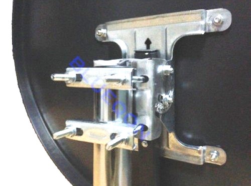

elponchis Geplaatst: 18 april 2015 Delen Geplaatst: 18 april 2015 Ik heb zelf een blueqon ed85 maar het is me bij de eerste poging niet gelukt om deze in te stellen. Heb al wel 1 satteliet aan de praat gekregen maar niet 4 tegelijk. De schotel heeft namelijk geen skewinstelling (de maximum heeft dat blijkbaar wel). Is het mogelijk om zonder skew toch een multiontvangs te creeeren? Link naar reactie Delen op andere sites Meer opties om te delen...

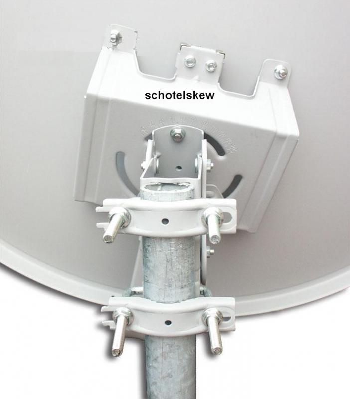

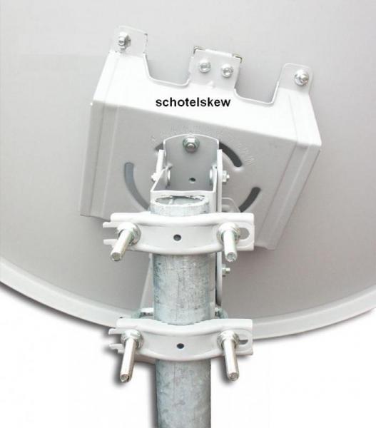

Sprietje Geplaatst: 18 april 2015 Delen Geplaatst: 18 april 2015 Dat is inderdaad een lekker stom gedoe. Het is de schotel met de lnb-arm van de Maximum E85 maar ze hebben er een bevestigingsbeugel op gezet zonder skew.Tja en de lnb's zullen toch op een schuine rail moeten staan. Er zit dus niets anders op om de rail schuin in te stellen. Dat is natuurlijk niet zo goed als dat je de hele schotel schuin kunt zetten.Welke dwaas komt nu weer op het idee om een goede schotel zo te verminken.Zie de bijlages met het verschil tussen wel en geen schotelskew. Link naar reactie Delen op andere sites Meer opties om te delen...
blackeyes Geplaatst: 19 april 2015 Delen Geplaatst: 19 april 2015 tja dat is het verschil betaal je iets meer voor wat kwaliteit of wil je het doen met een goedkopere en je ken er aan klooien tot je een ons weegt maar daar aan toe vind ik het van de fabriek schandalig voor zoiets te produceren terwijl ze goed weten dat je er niet veel aan hebt vu duo//vuduo2//mutant hd51 4k // 65 inch lg4k 2 keer gibertini 100 // t90 // triax 88 Link naar reactie Delen op andere sites Meer opties om te delen...
Sprietje Geplaatst: 19 april 2015 Delen Geplaatst: 19 april 2015 Het gaat alleen ongeveer goed als iemand ongeveer net zoveel graden west wil ontvangen als graden links van Nederland bijv. 5 west t/m 16 oost. Dan moet de rail toch nagenoeg horizontaal moeten staan.Ik snap zo'n winkelier helemaal niet die zoiets verkoopt. Misschien dat hij er €15,- meer op kan verdienen dan op een Maximum E85 maar zit wel met ontevreden klanten. Link naar reactie Delen op andere sites Meer opties om te delen...
