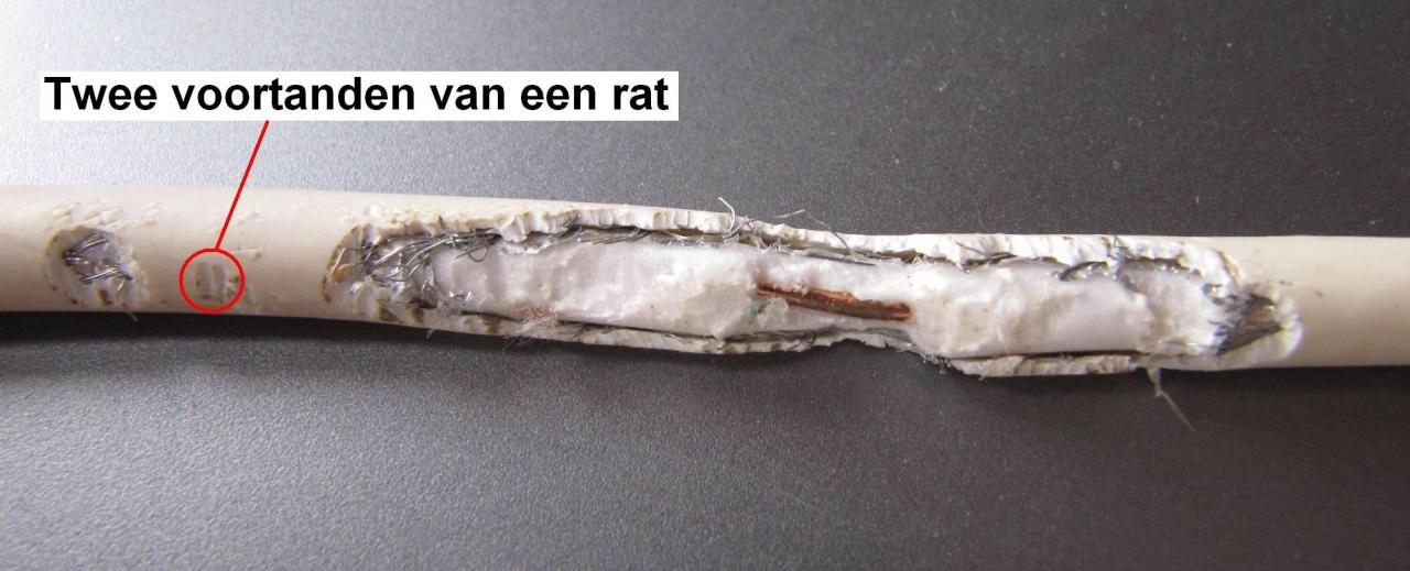

Sprietje Geplaatst: 24 april 2015 Geplaatst: 24 april 2015 Beste marceldekkersEen kabelbreuk? Wat moet ik me daarbij voorstellen?De middenader die gebroken is?De buitenmantel die kompleet gesneuveld is?Ik heb het nog nooit meegemaakt.Het zal wel een F-connector zijn geweest die niet op de juiste manier gemonteerd was. Dat is dan ook precies het probleem wat je krijgt dat sommige zenders wel doorkomen en anderen niet.Wel is het mogelijk dat je zo'n scherpe knik in de coaxkabel hebt gemaakt, dat het signaal flink gedempt wordt maar dat betreft dat veel meer zenders.Maar zelfs als de ratten te buitenmantel en de vlechtmantel helemaal hebben weggeknaagd tot aan de binnenmantel toe, heb ik nog nooit iets van signaalverlies gemerkt, zie bijlage.
