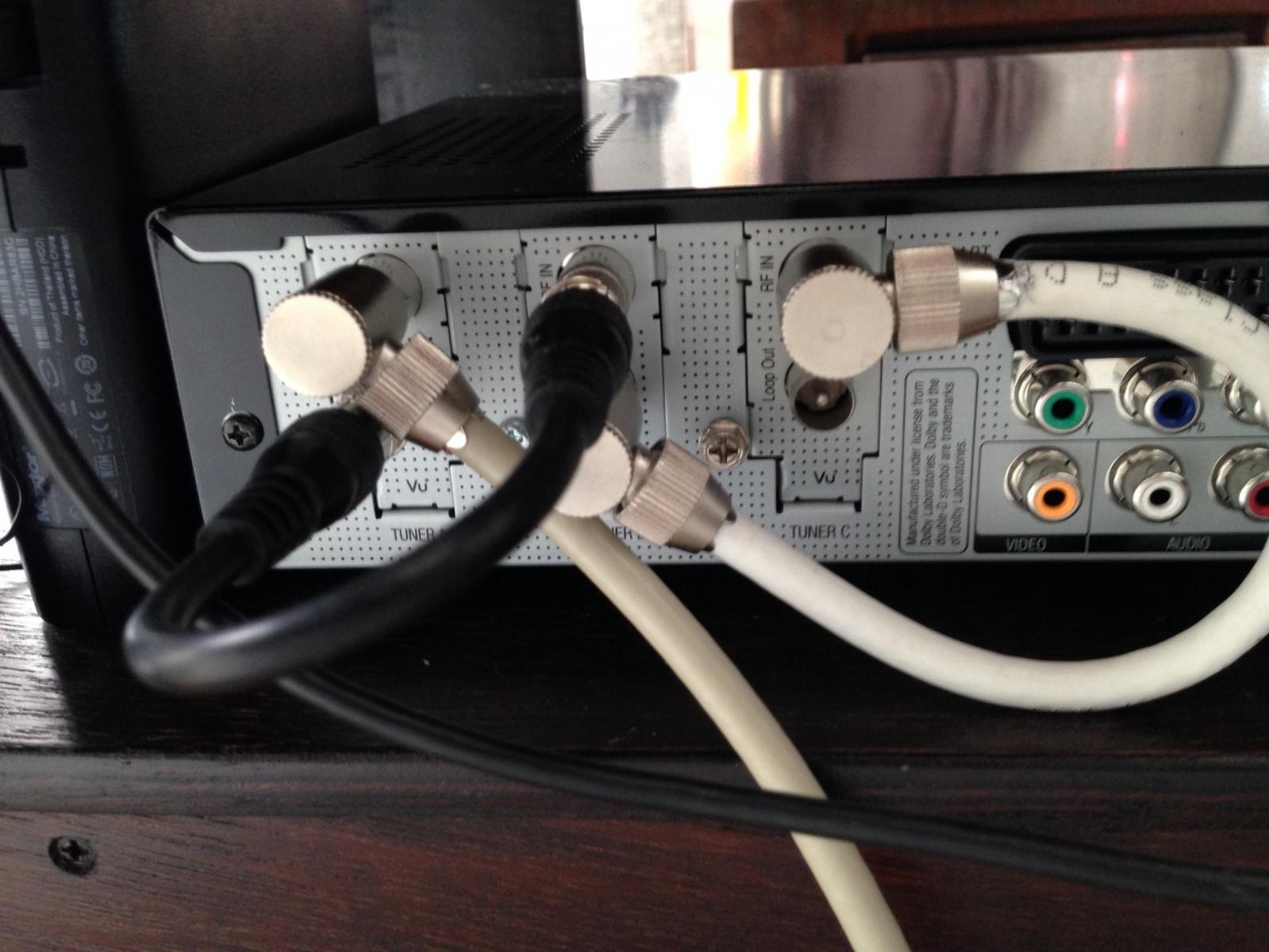

Gast Mimisiku Geplaatst: 7 april 2015 Geplaatst: 7 april 2015 Uiteraard zul je een box moeten kiezen die 4 kabeltuners kan herbergen. Sommige ontvangers hebben 1 of 2 DVB-S2 tuners voorgeïnstallleerd waardoor er slechts 2 DVB-C tuners mogelijk zijn. Mooie boxen zijn de ET-10000 en VU+. Gebruik liever geen boxen met USB DVB-C tuners. Deze worden niet door ieder image gezien. Ook is de USB datastream best stevig wat de interne CPU behoorlijk kan belasten. Een andere optie is de GigaBlue die ook een soort "dochter" ontvanger kan voorzien van signaal. Zo zou je op beide 2 kanalen kunnen opnemen. Via de aanwezige netwerk verbinding zou je de opnames zelfs centraal kunnen opslaan op b.v. Een NAS bijvoorbeeld.. Kabeltuners kun je gewoon doorlussen van Tuner A naar B, van Tuner B naar C en van tuner C naar D. Let wel dat je voor succesvol werken goede coaxkabels en connectoren gebruikt (liefst gegoten of met pomptang gemonteerde pluggen). Voor €350 tot €400 goed te realiseren...
Tonskidutch Geplaatst: 9 april 2015 Geplaatst: 9 april 2015 hier zie je een doorlus... op de Vu+ Ultimo maximaal 3 tuners mogelijk (daar dvb-c/t/t2 singel tuners zijn) mijn neefje is supergelukkig ermee zo zou je er ook twee op de snellere DUO2 kunnen monteren Video Games Lana del Rey
