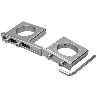

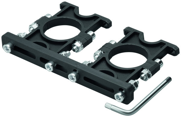

De f/D-verhouding voor die Tecatel schotel is 0,57. Daarmee heb ik uitgerekend dat bij deze schotel in Marbella de signalen van de Astra 19,2 en 23,5 oost 75mm van elkaar vallen. Daar kun je dus geen 6 graden monoblock voor nemen maar dat moeten twee losse lnb's zijn.
Met twee aansluitingen heb je dan twin-lnb's nodig en twee 2/1 diseqc-switches.
De lnb voor de Astra 23,5 zet je in de klem en die voor de Astra 19,2 komt er 31mm lager naast te hangen aan de rechter kant als je in de schotel kijkt.
De skew van de lnb's moet als volgt ingesteld worden:
Astra 23,5 op 26 graden
Astra 19,2 op 22 graden
Als houder kun je die nemen die ik in bericht 10 heb getoond maar je kunt ook de Wentronic-2-fach-multifeedhalter nemen.
