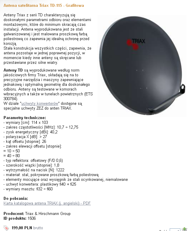

Een Triax 115 kun je gewoon in een aantal winkels in Nederland kopen voor € 44,49 . Ze worden als een Triax 110 aangeboden maar zijn het niet.
Een Triax 110 is 100cm breed en 105cm hoog op de spiegel gemeten
Een Triax 115 is 103cm breed en 114cm hoog incl. rand gemeten.
Op de spiegel is deze 100cm beed en 110cm hoog.
zie de bijlage.
Een Triax 110 is in feite een misvormde offest schotel want met een offset van 26 graden is de hoogtemaat van 105cm niet juist.
Zoek maar eens op Google.pl (polen) naar "antena satelitarna Triax TD-115"
aangepast door Sprietje

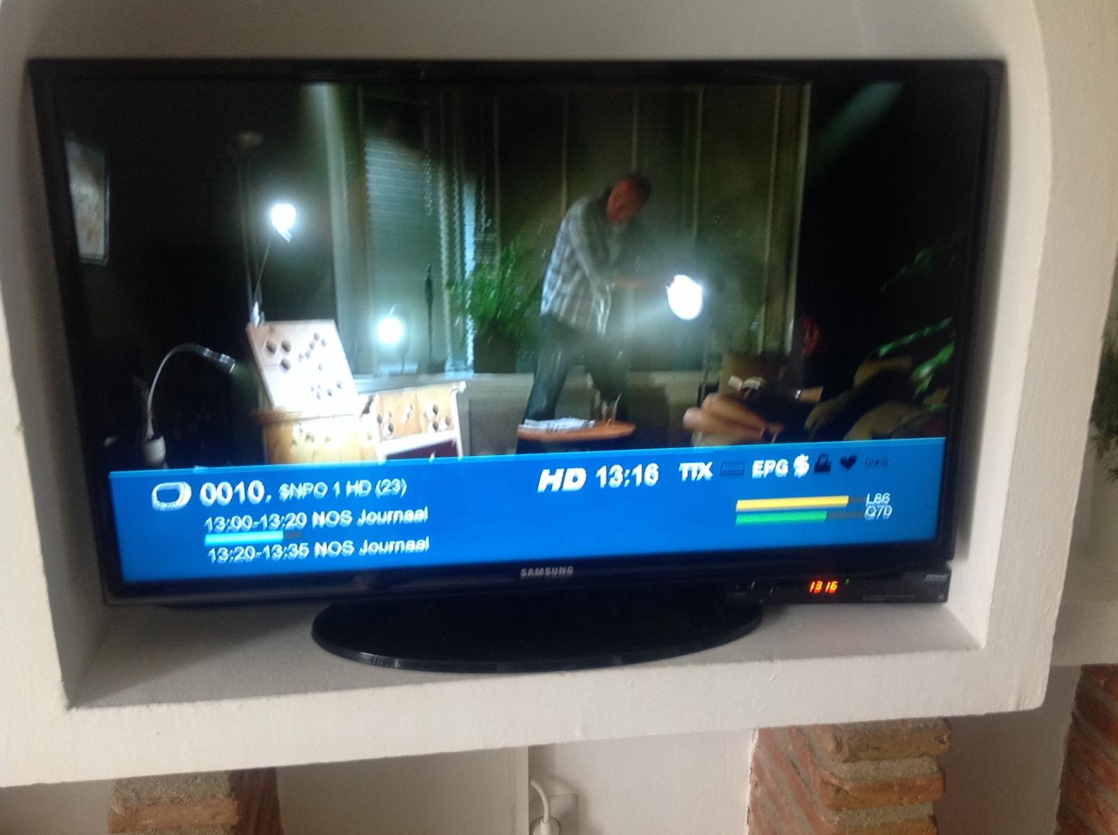

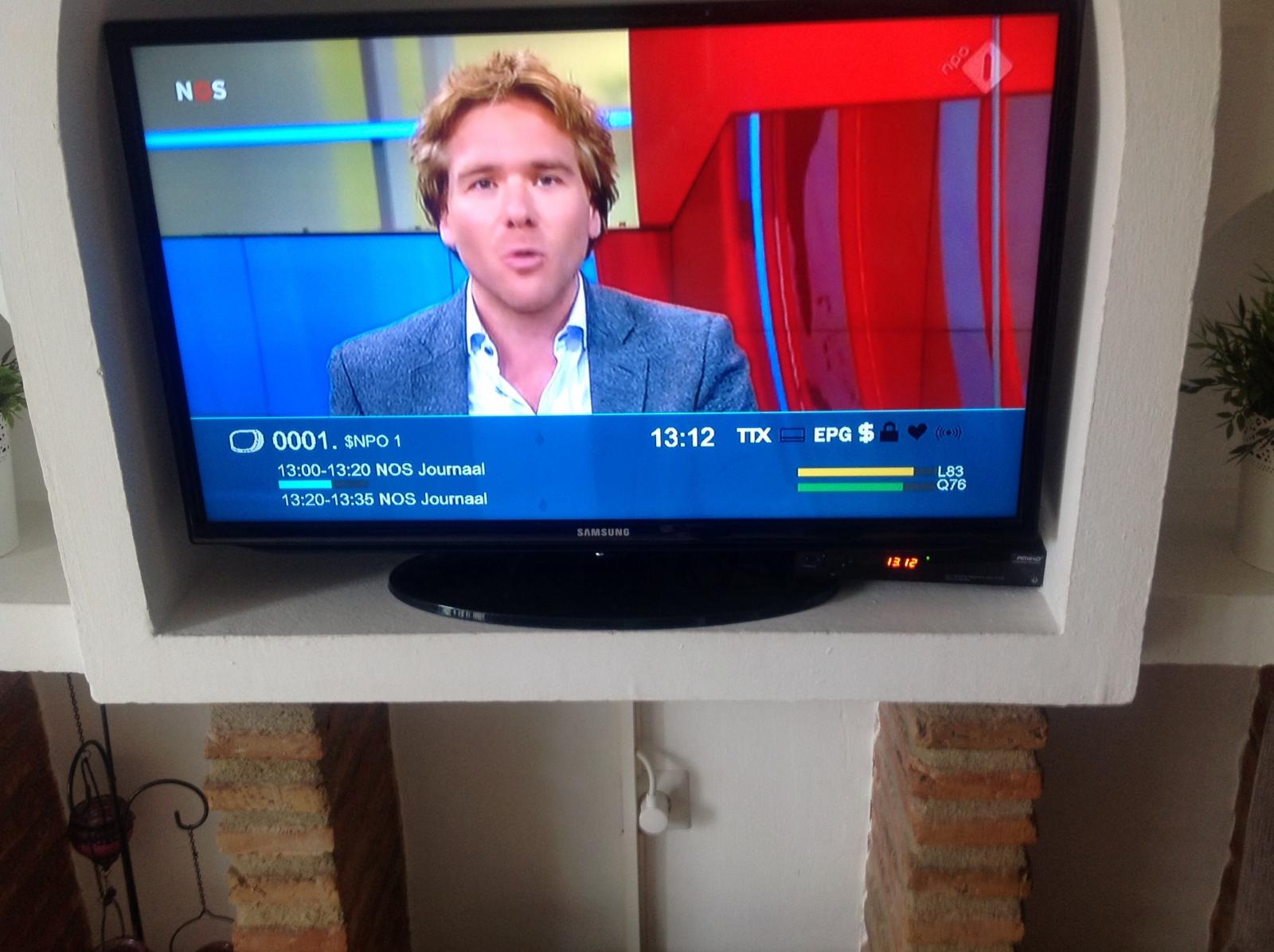

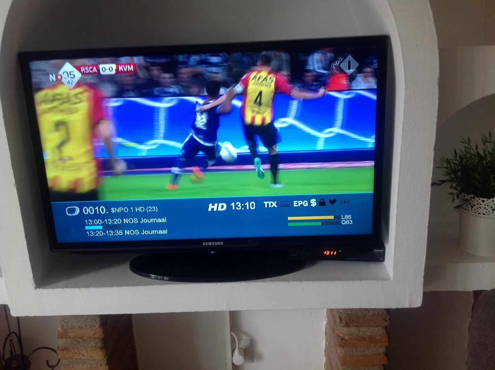

Ik heb wat foto's gemaakt van NPO1 ontvangst via Astra 1 en 3 (HD). Ik weet niet of dit goede waardes zijn of dat er meer uit te halen is op deze lokatie.
De kwaliteitspercentages die de verschillende merken en typen satellietontvangers aangeven verschillen zoveel van elkaar, dat het niet te doen is om te beoordelen of die waardes goed of slecht zijn.
Als jij daar de zender Nat.Geo.Ch.Wild HD met lichte regen zonder storing kunt ontvangen, dan zit je niet verkeerd.
