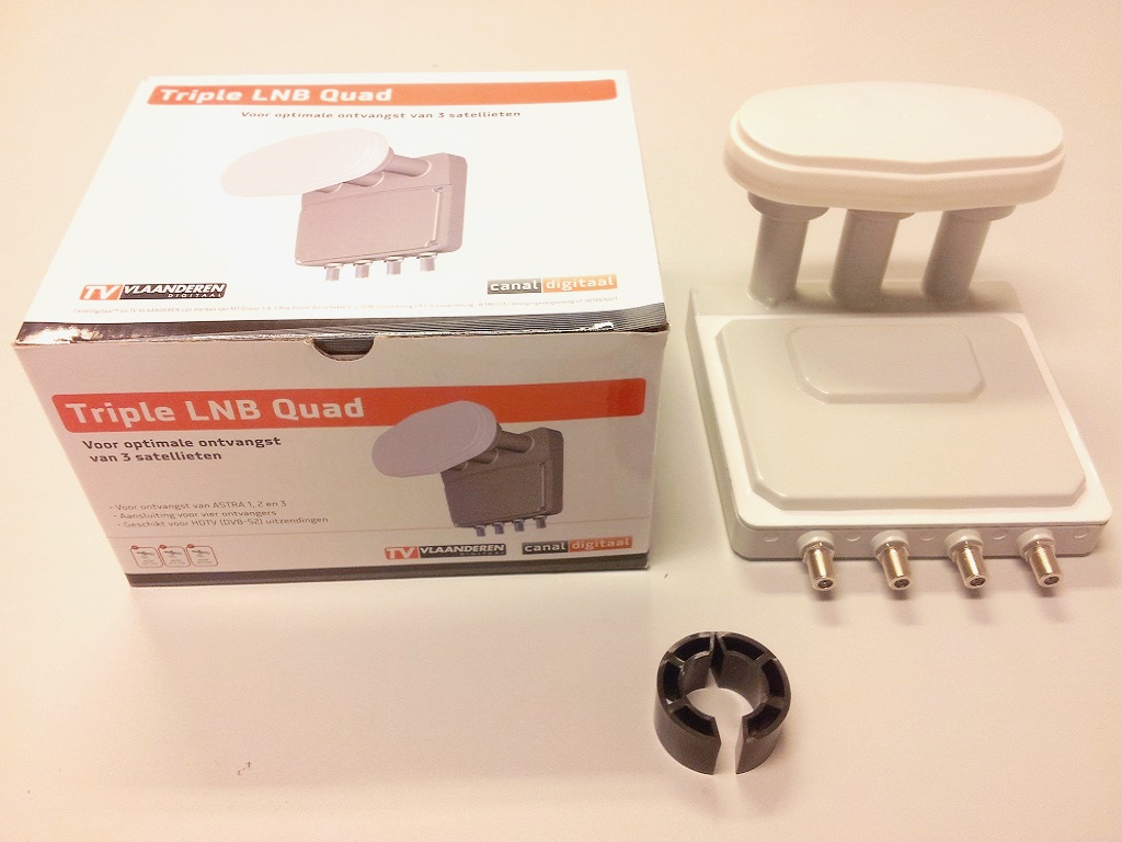

Lesger Geplaatst: 28 mei 2015 Geplaatst: 28 mei 2015 Beste Lezer,Ik heb wat info nodig ik begrijp nog niet veel van dit schotel geheel. Een vriend van mij heeft het volgende. Zou dit werken voor Astra 1, 2 en 3?- Triax Schotel 78cm,- Tegelstatief met tegels 30x30,- 2x20m coax kabel met connectors,- HDMI kabel,- Nieuwe Triple LNB Quad + railhouder (ontvangst 3 satllieten)- Uitgebreide Twin Tuner set van Rebox met 500GB geheugen, 2 programma's tegelijk opnemen en 3e. programma kijken.Kan dit ook werken met 2 ontvangers waarvan 1 kan opnemen en tegelijk kijken en de andere enkel tegelijk kijken?Misschien een rare vraag maar alvast bedankt voor de hulp!Groeten Thomas
Sprietje Geplaatst: 28 mei 2015 Geplaatst: 28 mei 2015 Beste LesgerWelkom op dit forumAls die Rebox ontvanger een HD ontvanger is, dan is dit een prima set.Welk typenummer heeft die Rebox.En die triple-lnb quad. Is dat die zoals in de bijlage?
muppet Geplaatst: 29 mei 2015 Geplaatst: 29 mei 2015 Op zich een goede zet alleen 2 maal opnemen 1 maal kijken mijn ervaring is dat je hiermee het kijken heel erg beperkt. Je moet eerst nagaan hoevaak dit voorkomt anders zou ik een ontvanger met 3 tuners en dus 3 kabels kiezen. vu+ solo2 - VTI - Triax 110 cm - astra 1 astra 3 astra 2 hotbird Vu+ solo - VTI - Schwaiger SPI 085 - Rotor
Lesger Geplaatst: 29 mei 2015 Auteur Geplaatst: 29 mei 2015 Bedankt voor jullie reacies. Als ik twee ontvangers gebruik, naast de Rebox RE-9000HD-PVR. Kan ik dan wel 1 keer opnemen en 1 keeer kijken op de Rebox. En dan kijken op de andere ontvanger?
muppet Geplaatst: 29 mei 2015 Geplaatst: 29 mei 2015 Ja dat kan op sprietje zijn foto staan 4 uitgangen dus kun je 4 tuners aansluiten. vu+ solo2 - VTI - Triax 110 cm - astra 1 astra 3 astra 2 hotbird Vu+ solo - VTI - Schwaiger SPI 085 - Rotor
Sprietje Geplaatst: 29 mei 2015 Geplaatst: 29 mei 2015 Tja muppet, dat zou hem kunnen zijn maar Lesger heeft het ook over een railhouder. Dus helemaal duidelijk is het niet. Maar hij geeft daar geen antwoord op.
muppet Geplaatst: 29 mei 2015 Geplaatst: 29 mei 2015 Daar heb je gelijk in we wachten af vu+ solo2 - VTI - Triax 110 cm - astra 1 astra 3 astra 2 hotbird Vu+ solo - VTI - Schwaiger SPI 085 - Rotor
muppet Geplaatst: 29 mei 2015 Geplaatst: 29 mei 2015 Dit kan ook werken even 3 diseqc switches erbij tussen en het werkt Mits er natuurlijk 3 aansluitingen per lnb zijn vu+ solo2 - VTI - Triax 110 cm - astra 1 astra 3 astra 2 hotbird Vu+ solo - VTI - Schwaiger SPI 085 - Rotor
