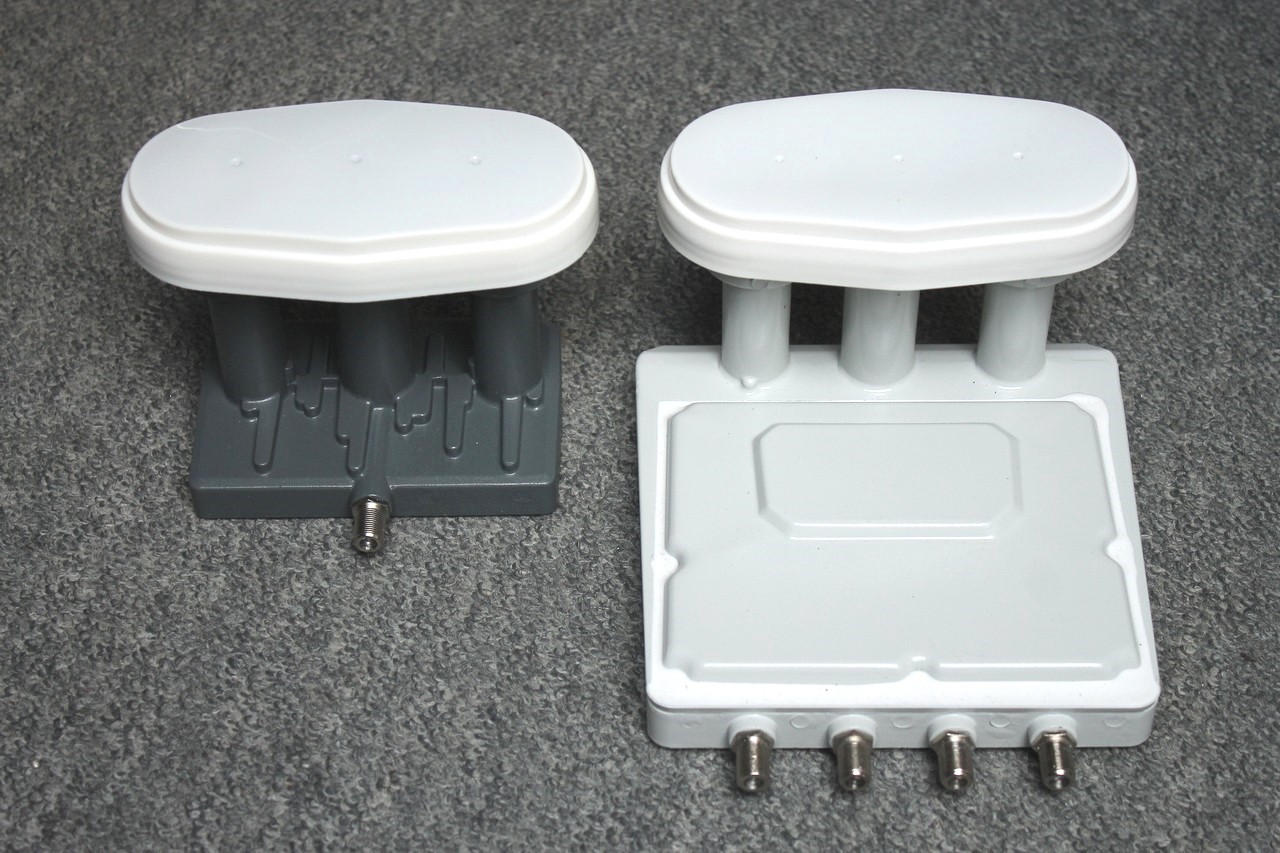

Even een vraagje, wat kan ik het best gebruiken in Frankrijk (Vendée, St. Julien des Landes) op de camping? Ik heb nu een 64 cm Triax met CD duo LNB en ik heb een triplesat (multitenne). De laatste gebruikte ik de laatste jaren in Nederland op een campingstatief en kreeg daar voldoende ontvangst mee. De tuner is een Rebox 9000 (twin tuner), maar opnemen is niet nodig dus en enkele aansluiting zou volstaan.
Wens: Astra 1, 2 en 3 waarbij Astra 3 de belangrijkste is. Astra 2 vanwege BBC, maar als dat te begrotelijk is laat ik die varen.

Je moet er wel rekening mee houden dat de diseqc-volgorde anders is dan bij de CanalDigitaal triple-lnb.
Als je deze triple-lnb op een 60cm-schotel gebruikt voor de Astra 19,2- 23,5 en 28,2 dan is de diseqc-volgorde:
Astra 19,2 is sat B
Astra 23,5 is sat A
Astra 28,2 is sat C
maar dat is voor een Rebox 9000 geen probleem om dat zo in te stellen.
Verder weegt hij maar een fractie van de CanalDigitaal triple-lnb die 4 aansluitingen heeft en is het kastje kleiner. De lnb's staan wel op precies dezelfde afstand.
Je moet de triple-lnb daar 19 graden schuin zetten i.p.v. de 13 graden die in Nederland geldt.
