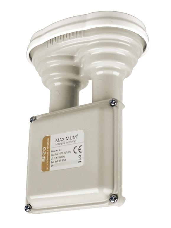

En dan de Maximun duo-lnb. Is het die van de bijlage?
Hallo Sprietje,Je hebt het helemaal goed wat betreft de maten van de schotel en de foto van de lnb is precies gelijk aan die ik nu gebruik op de camping.

Beste Floppie
Omdat deze duo-lnb niet echt lekker past op een Triax 78, is het van belang dat je de kop van de Astra 23,5 in de klem zet. Dat is de linker kop van de foto in bericht 2. Je moet de schotel uitrichten op de Astra 23,5. Doe dat met de regionale zenders.
In Nederland moet de duo-lnb 11 graden schuin gemonteerd worden, de vrijhangende kop van de Astra 19,2 lager.
