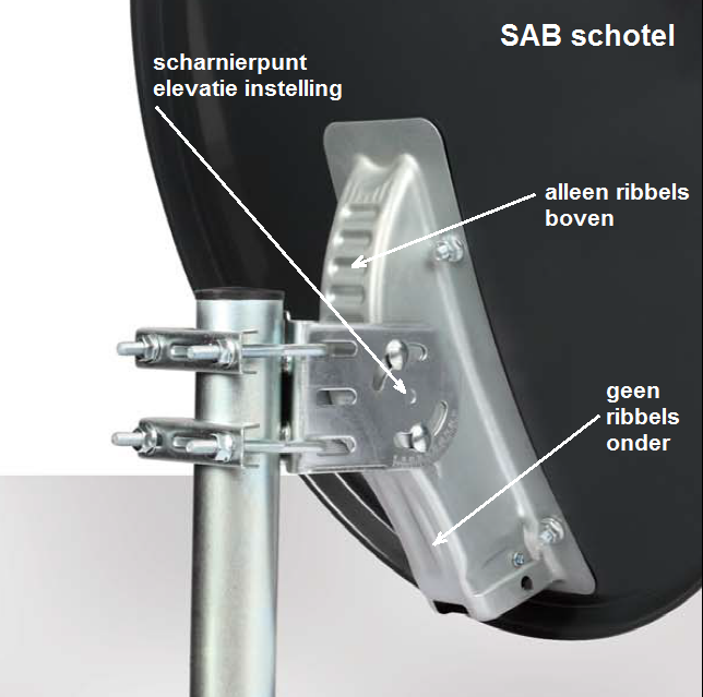

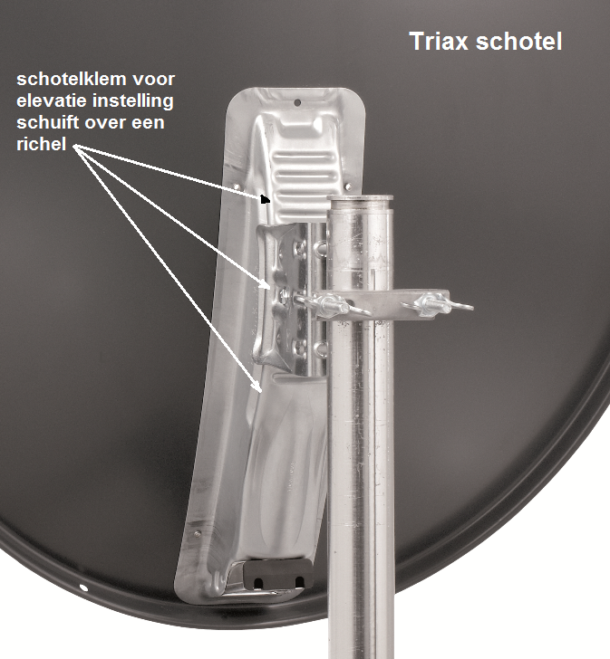

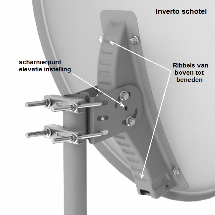

Ja, kijk uit. De schotels van de diverse merken lijken allemaal erg veel op elkaar maar er zijn verschillen, zie de bijlages van de Triax, Inverto en een SAB schotel.
