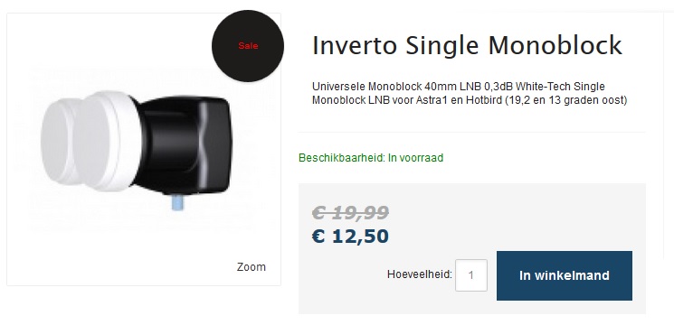

Ik heb even die inverto momoblock opgezocht. Klopt het dat het diegene is voor Astra/Hotbird voor schotels van 78/88 cm?
Ik heb slecht 1 uitgang nodig aangezien ik nieg meer nodig heb dan 1 ontvanger op vakantie.

Beste GWIL
Ja het klopt dat monoblocken altijd voor 80cm schotels worden opgegeven maar het gaat hier om een 6 graden monoblock en niet om een 4,3 graden monoblock. De schotelmaat moet dan een stuk groter zijn.
Geen enkel monoblock wordt voor een schotel van 100cm opgegeven.
Ik heb het uitgerekend dat dat block voor jou goed is er vanuitgaande dat de schotel een f/D-verhouding heeft van 0,6 zoals het hoort. Ik acht de kans vrij klein dat het om een f/D-verhouding gaat van 0,5 of 0,66.
Je hebt dus dit monoblock nodig: http://www.inverto.tv/products/product.php?section=1&id=90&cat=36
Dat koop je in Brussel voor €12,50.
