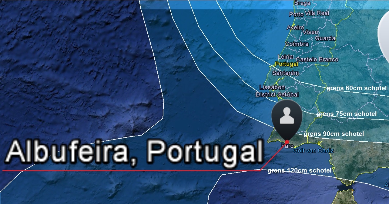

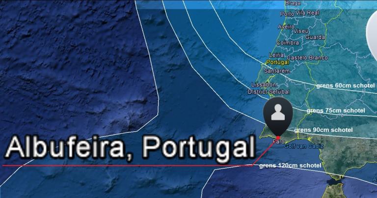

Ik zou zeggen, kijk even naar de footprints, dan kun je zien hoe groot de schotel moet zijn:
Astra 2E: https://sat.ses.com/webservice/images/12494356
Astra 2F: https://sat.ses.com/webservice/images/12495165
Astra 2G: https://sat.ses.com/webservice/images/12495356
Dus zo ongeveer 100cm breed maar niet voor een multirail. De aanduiding geldt voor als de lnb gewoon in het midden zit op de lnb-arm.

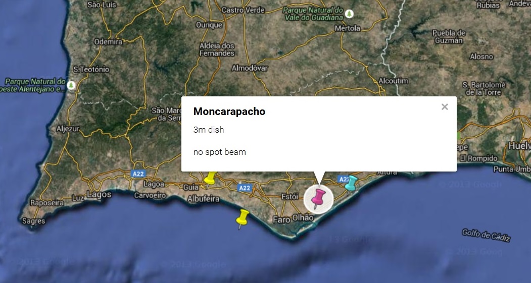

Zelfs met een schotel van 2,5 meter kun je daar de UK-Spotbeam niet ontvangen, zie de bijlage waarbij het met een schotel van 3 meter nog niet lukt.
Die schotel van 1,2 meter zou je uitstekend voor de Astra 28,2 Europabeam kunnen gebruiken. Daarmee moet je een dijk van een signaal binnen halen voor 120 vrij te ontvangen zenders, zie de bijlage van de Astra 2F footprint Europabeam. En natuurlijk kun je nog veel meer Engelse zenders ontvangen maar daar heb je wel een abonnement voor nodig.
