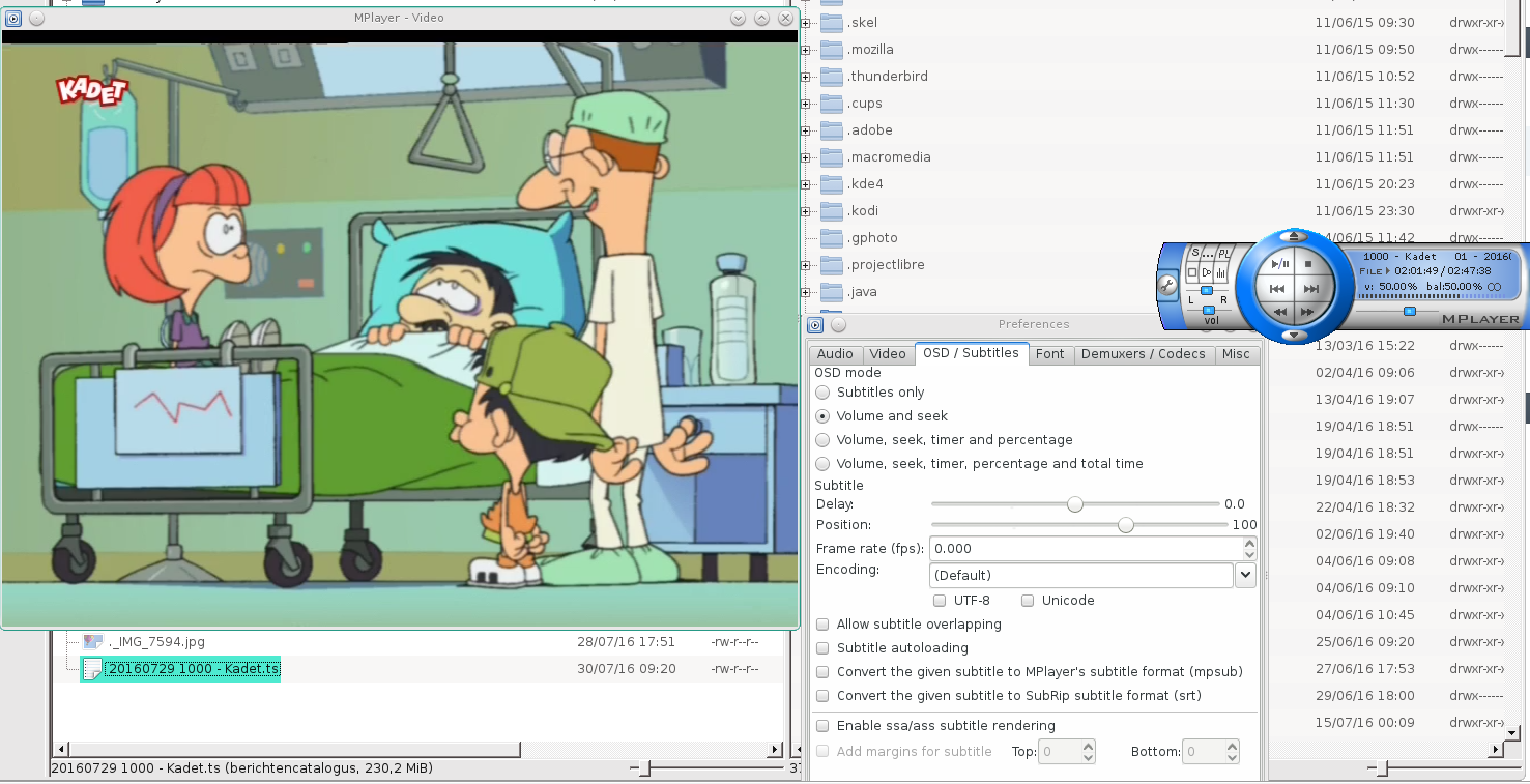

Tonskidutch Geplaatst: 30 juli 2016 Geplaatst: 30 juli 2016 (aangepast) hOi DennisDaf, bedankt voor de sample film Ik zie spetters bij overgangen naar reclame... en van reclame - tijdens de film zelf alles 100% zoiets heb ik zelf ook wel vaker gehad daar er op dat moment van audio en video formaat gewijzigd wordt p.s.-dan is er ook wel eens een aanpassing van FTA naar Decoderen en andersom (sky germany) misschien moet je eens de nodadd plugin proberen tijdens je timeshift. ciao ciao 30 juli 2016 aangepast door Tonskidutch Trudno Nie Wierzyc W Nic Raz Dwa Trzy
Denisdaf Geplaatst: 30 juli 2016 Auteur Geplaatst: 30 juli 2016 Hallo, De spetters die je ziet, is dat gewoon tijdens het bekijken of via software om deze te vinden? En die Noadd plugin, die heb ik eens gezocht, maar niet te vinden. Hoe zorg ik ervoor dat deze in mijn box(en) komt, en aktief is? Alvast bedankt voor het nakijken? Iemand soms een mount voor een Channelmaster 120 op overschot. Ik wil namelijk mijn voordien beweegbare 120 channelmaster vast opstellen. Om zowel qua uitzicht, maar ook qua gewicht niet met die beweegbare dingen te zitten, dus op zoek naar een mount.
Tonskidutch Geplaatst: 30 juli 2016 Geplaatst: 30 juli 2016 werbeerkennung (dus reclameherkenning) zit standaard in VTI en kun je inschakelen in setup vti/tv Radio er worden dan markeerpunten gezet tijdens de opname die men kan overspringen (normaal en ook timeshift) die spetters zie ik enkel bij overschakelen van een film naar de reclame, zal nog eens kijken of ik ze op GOP en Timesequence kan traceren heb nu even de snelle analyse gedaan, enkel afspelen ciao Trudno Nie Wierzyc W Nic Raz Dwa Trzy
