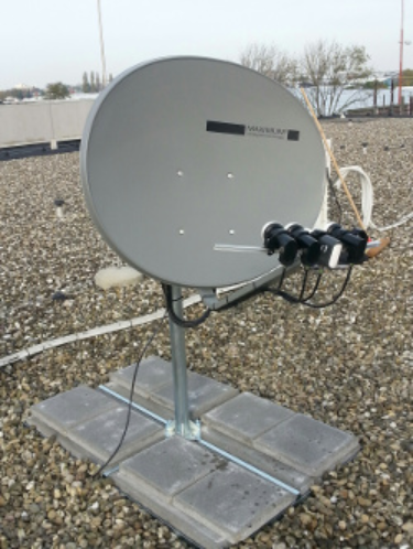

Je zou kunnen nemen de Maximum E85. Daar kun je voor de Hotbird, de Astra 23,5 en Astra 28,2 een lnb nemen met een kop van 60mm, voor de Astra 19,2 moet je dan een smalle nemen bijv. een ALPS. Deze schotel is 91cm breed en 71cm hoog
Een iets grotere schotel die je kunt nemen is een Triax 88 met rail. Daar kun je voor alle vier de satellieten een lnb nemen met een kop van 60mm. Deze schotel is 85cm breed en 95cm hoog.
