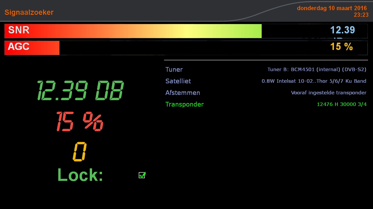

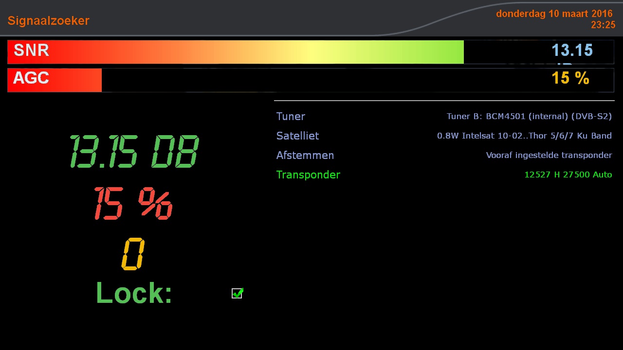

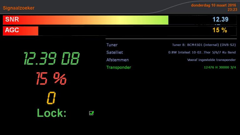

smetje limb.BE Geplaatst: 10 maart 2016 Geplaatst: 10 maart 2016 ja zou ook eens een andere lnb plaatsen en heb je de juiste frequentie van horizontale ? zenders probeer effe die ik erbij heb staan op de afbeelding Db. 900UHD 2X. 4x twin lnb 1x bosat 1.50m .Dreambox 7020hd v2 . Dreambox 800 Db 8000 1x. Db 800se Db 2X 500HD Sab unix triple 2x. Xsarius Galaxy 4K. Gigablue trio. Gigablue Quad Plus. Zgemma H7 Cabel en Sat Samsung UE65MU7070 4K Ultra HD Smart LED Samsung UE46F6650SSXXN led 1x LG 60"lb 870v
