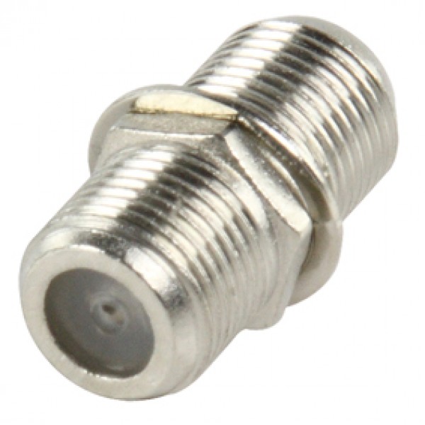

smetje limb.BE Geplaatst: 10 maart 2016 Geplaatst: 10 maart 2016 (aangepast) Ik heb nog 2 aansluitingen vrij in mijn switch. Dat ga ik morgen dan maar eens proberen,kijken of verwisselen van de aansluiting helpt. Ook kan ik de f connectors even checken bij daglicht. Ik denk niet dat het de lnb is. of een vocht probleem zou ook nog kunnen ..je weet maar nooit he maar probeer met een koppel stuk anders is het misschien nog een klein raadsel ..dus zonder switchs enz 10 maart 2016 aangepast door smetje limb.BE Db. 900UHD 2X. 4x twin lnb 1x bosat 1.50m .Dreambox 7020hd v2 . Dreambox 800 Db 8000 1x. Db 800se Db 2X 500HD Sab unix triple 2x. Xsarius Galaxy 4K. Gigablue trio. Gigablue Quad Plus. Zgemma H7 Cabel en Sat Samsung UE65MU7070 4K Ultra HD Smart LED Samsung UE46F6650SSXXN led 1x LG 60"lb 870v

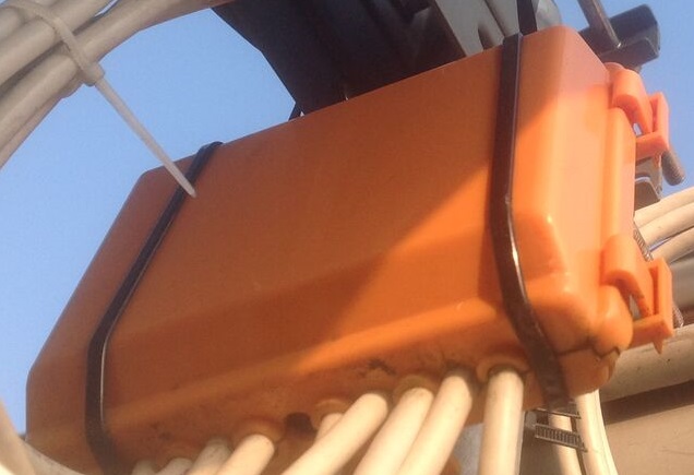

stevie-v Geplaatst: 11 maart 2016 Auteur Geplaatst: 11 maart 2016 (aangepast) Een net nieuwe lnb,een Inverto ultra black twin,signaal is nu weer meer dan 16.2db h en v. Ik kon me ook niet voorstellen dat het iets met water te maken had aangezien ik gebruik heb gemaakt van pers f connectors met rubber ringen tegen water. Deze werken al meer dan 4 jaar en zien er nog als nieuw uit,ook de switch zit in een waterdichte behuizing. De bekabeling ook gecontroleerd die ziet er nog uit als nieuw! 11 maart 2016 aangepast door stevie-v VU solo 4k ,twin satelliet tuner en 1 kabel tuner en VU solo se v2 ,dual kabel tuner...E85 Maximum multi focus schotel en een Triax 88cm schotel met een 2 way Triax lnb rail....5.0w 0.8w 4.8e 9.0e 13e 19.2e 23.5e 28.2e....VTI 14.0.5 - 6 Inverto black ultra twin lnb's en 2 Alps twin lnb's, Nvidia shield tv.

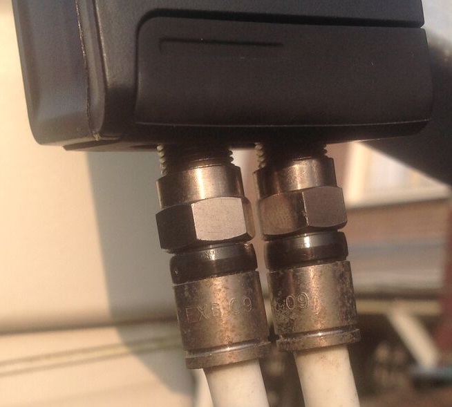

stevie-v Geplaatst: 11 maart 2016 Auteur Geplaatst: 11 maart 2016 (aangepast) De lnb die stuk was was ook een Inverto ultra twin lnb. Zoals je ziet ziet dat er allemaal netjes uit,ik heb het klepje van de lnb even omhoog geschoven voor het maken van deze foto. 11 maart 2016 aangepast door stevie-v VU solo 4k ,twin satelliet tuner en 1 kabel tuner en VU solo se v2 ,dual kabel tuner...E85 Maximum multi focus schotel en een Triax 88cm schotel met een 2 way Triax lnb rail....5.0w 0.8w 4.8e 9.0e 13e 19.2e 23.5e 28.2e....VTI 14.0.5 - 6 Inverto black ultra twin lnb's en 2 Alps twin lnb's, Nvidia shield tv.
smetje limb.BE Geplaatst: 11 maart 2016 Geplaatst: 11 maart 2016 Ziet er goed uit hoor Db. 900UHD 2X. 4x twin lnb 1x bosat 1.50m .Dreambox 7020hd v2 . Dreambox 800 Db 8000 1x. Db 800se Db 2X 500HD Sab unix triple 2x. Xsarius Galaxy 4K. Gigablue trio. Gigablue Quad Plus. Zgemma H7 Cabel en Sat Samsung UE65MU7070 4K Ultra HD Smart LED Samsung UE46F6650SSXXN led 1x LG 60"lb 870v
