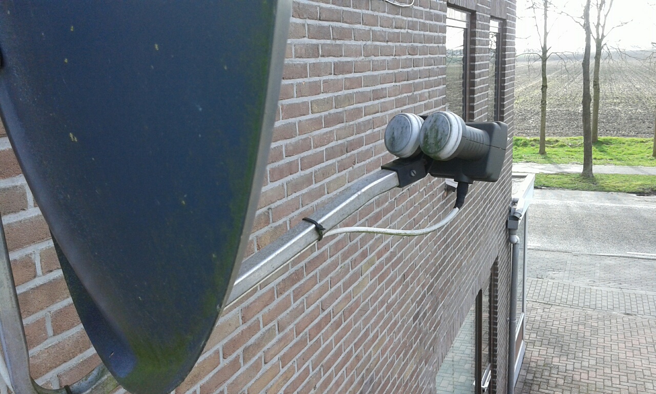

beste sprietje heb vandaag de schotel opgemeten ( H 90.B 80 cm afstand arm 52 cm )
merk schotel onbekend.
past hier een inverto multiconnet beugel met 3 x inverto black multiconnect lnb's op (2x astra en hotbird) voor 13- 19.2- 23 woonplaats emmen.
wat is uw mening van deze opstelling.en hoe is het bij regen ook uitval?.
m.v.gr, sat-tv
Tja ik weet niet of je die Multiconnect-lnb's al hebt maar ik zou er niet eens aan beginnen met die lnb's. Dat wordt toch alleen maar ergernis tijdens en na het regenen.
Met een schotel van 80cm zul je wel één smalle lnb moeten gebruiken anders past het niet maar dan geen Multiconnect en gebruiken voor de Astra 19,2.
De hart op hart afstand tussen de 19,2 en 23,5 moet 51mm zijn. Dat kan dus een lnb zijn met een kop van 60mm en een kop van 40mm. Die kunnen dus op 50mm afstand gezet worden.
post-99296-0-54342300-1459458496_thumb.jpgzal mijn vraag iets duidelijker stellen. welke houder is voor mijn schotel te gebruiken.de inverto beugel of de triax multifeedhouder
voor 3x lnb's  hotbird en 2x astra  ( 13- 19.2- 23 ) op mijn bestaande schotel
de lnb arm is 30mm x20mm. er zit nu een mono blok in  astra - hotbird .
zie foto
Je hebt een Universele LNB-houder nodig
