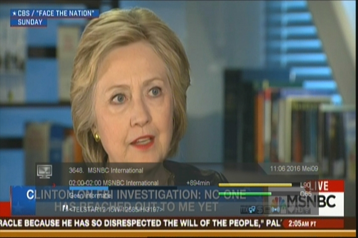

Satfeeds-DX Geplaatst: 9 mei 2016 Geplaatst: 9 mei 2016 Hier in Menen met 90 cm Visiosatschotel met Inverto Black Ultra LNB 12585 H 3197 Aut ID: MSNBC International kwaliteit 65 % 10,3 dB Satfeeds-DX Edision Piccollo Benelux Edition en VU+ Zero 4K Cahors Big Bisat : 19,2°E, 23,5°E, 36°E, 39°E, 46°E, 52,5°E Triax 88 cm: 13°E, 1,9°E Triax 64 cm: 42°E Triax 78 cm: 8°W Maximum E-85: 28,2°E, 21,5°E, 16°E, 10°E, 5°E, 1°W, 5°W Maximum E-85: 14°W, 22°W, 30°W Visiosat 90 cm: basis 7°E die draaibaar is van 70,5°E tot 45°W DVBT-TNT DAB+
